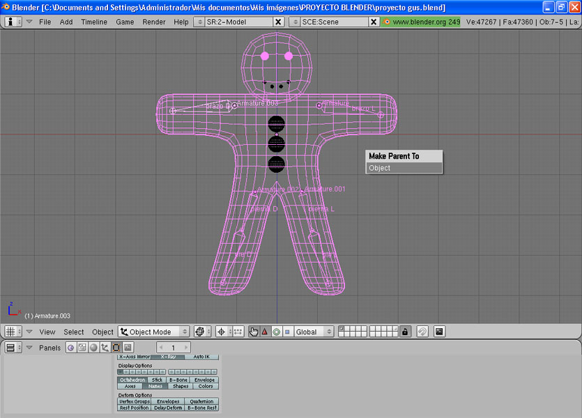

seleccionando a Gus y el esqueleto pulso CTRL-P y no me sale la opcion Use Armature.
adjunto foto, algo hare malamente...

Selecciona primero a Gus, luego SHIFT + click botón derecho ratón y luego CTRL+P. es importante seleccionar las cosas en su orden adecuado... el problema es saber cual es el adecuado... jajajajaja
Si los seleccionas en orden contrario se emparentan al revés y sale lo de la foto.

O soy muy torpe, o he hecho algo mal, que impide que salga bien.
Si selecciono a Gus y un brazo o un pie, me sale la opcion de create from closest bones pero si los selecciono todos me sale como en la foto que mande.
Estoy bloqueado ahi, no puedo seguir...

Creaste cada hueso como un objeto cada uno?
Hay que hacer todo el esqueleto un solo objeto, cuando creas el primer hueso debes agregar los demás en modo edición, en caso que lo hayas hecho así, no te apures, aún hay solución, simplemente agarra todos los huesos y presiona CTRL + J y eso unirá todos como un solo objeto, después intenta unir de nuevo el cuerpo y el esqueleto.

MUCHAS GRACIAS, con vuestra ayuda lo he conseguido, ahora todo esta en orden.
Se ve que he creado varias armature en vez de una con los demas bones. Una vez todas seleccionada y CTRL+J, solo me dejo una armature y lo demas como bones. Tuve que volver a atribuir los vertices de cada zona y listo.
A lo primero me desanime porque moví un bone y no se deformaba Gus, pero era que no tenía activado el boton vertex groups en la pestaña Armature.
