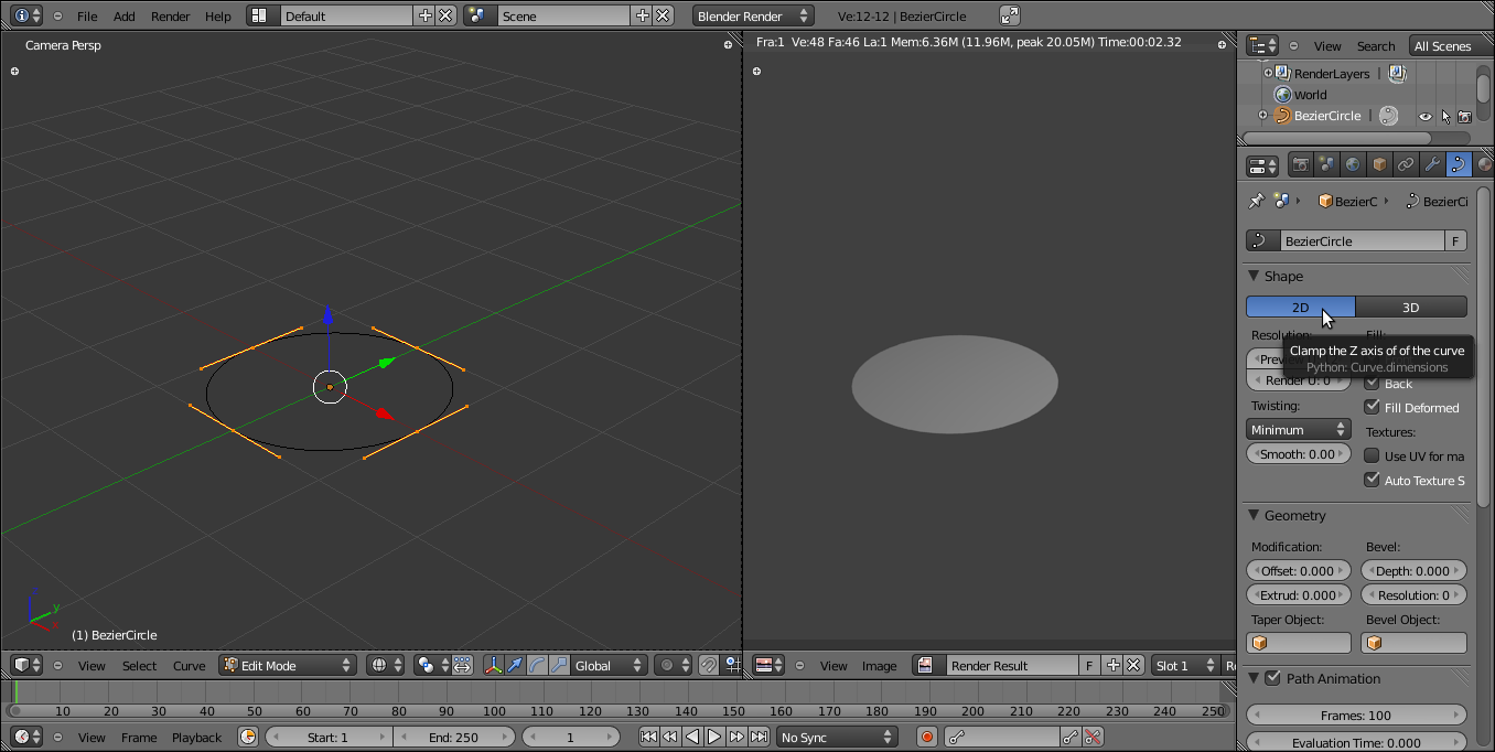

y para un círculo biezer sería igual o es diferente

Re: pregunta sobre mesh
insertas simplemente el circulo beizer y activas la opcion 2d....adjunto una imagen para que veas
