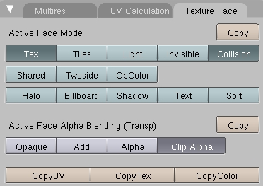

hola a todos de nuevo. Estoy siguiendo un videotutorial para crear un árbol, pero q este viene para realizarlo en una versión más antigua. Yo empecé a hacerlo en 2.5 y no encuentro unas propiedades q se especifican en el video. Les dejo una img de las propiedades q se supone debo cambiar a ver si me indican donde las puedo encontrar en el 2.5. Es sobre \"texture face\"
Gracias.

Intenta presionando la Barra Espaciadora y tecleando lo que creas que tenga de nombre esa propiedad. Me ha servido mucho.

Ya lo intenté pero no tuve resultados. Gracias de todas formas. Si tienen alguna otra idea, ya saben...

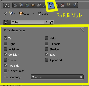

Re: No encuentro las propiedades
Mensaje por soliman » Lun Nov 15, 2010 5:59 am
Ten en cuenta que esto es para el Blender Game..
Por lo tanto tiene primero que cambiar a Blender Game desde la barra superior, donde pone Blender Render...
En el objeto que tengas, en EDIT MODE > Object Data
(74.17 KiB) No descargado aún

Ah, soliman, gracias, ya pude hacer lo q quería. Q bueno q existe esta comunidad para acabar con las dudas.
