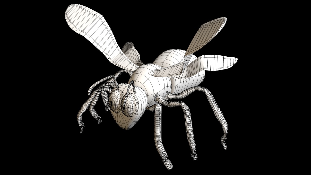

Hola Oliver otra vez soy yo al parecer he seguido tu tuto al pie de la letra (video) de wireframe 4 método pero no me funciona, tal vés te dejo el blend para que me ayudes si tienes un tiempo vale, voy a ve si los otros métodos me funcionan...
Re: blendtuts.com - Web de tutoriales de Blender (en inglés)
1) El material del wireframe no tenía el modo de material en wire (estaba en surface).
2) La abeja... con 2 divisiones en el subsurf le llegan, con 4 tardaba mucho el render.
3) al utilizar subsurfs y renderizar el wireframe, tienes que activar la opción optimal display en el modificador, de lo contrario renderizará los polígonos subdivididos y se verá una masa negra de wireframes.
4) en las patas se sigue viendo esa mancha negra, pues tienen demasiados polígonos.
5) unir todos los objetos de un personaje en uno solo... no es recomendable ;)

Hoooooola Oliver gracias ya lo pude hacer con tus consejos.
Aqui esta la muestra que me quedó.
Tienes razón existen muchos polígonos en las patas ya lo voy a solucionar.
