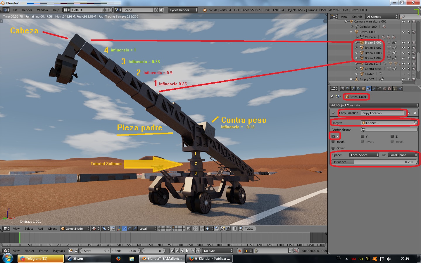

Se agradece el tutorial. Con 3 piezas funcionan pero en mi caso son 5, que hago con las 2 piezas extras? he probado a ponerle huesos y emptys (a cada uno en el centro) pero blender se ha vuelto loco haciendo rotar y desplazando las piezas en todas direcciones sin siquiera darle animar o reproducir (Ctrl-z no ha servido, he tenido que usar una copia). He probado a quitar y hacer como el tutorial de solo 3 partes usando 5 pero el resultado ha sido peor, las piezas se han descolocado totalmente, algunas hasta desaparecido del escenario.
Por supuesto una de las partes del brazo es la posibilidad de elevar el brazo desde la base desde 1 metro hasta los 2 metros. Esa parte consta de 3 piezas y funciona genial. No he puesto la parte de clonar rotación porque las piezas se iban a la dirección que le daba la gana :S y estirando desde la pieza 3 ya que si uso el empty 3 como haces en el tutorial no funciona.
Asi que solo es eso, saber como se lo indico siendo 5 piezas en lugar de 3.

Gracias.... Al final lo logre sin usar huesos y va genial. Se agradece por las molestias que te has tomado en hacer el archivo. Ahora acaba de sacarlo haciendo que las piezas tengan directamente el eje de coordenadas en la punta y ponerle un constraint de copy position, luego les he puesto a todas las piezas que copien la posición de la cabeza donde esta la cámara y luego a cada pieza le he puesto una cantidad de influencia (1, 0.75, 0.5 y 0.25) y para el contrapeso lo mismo pero con la opción inverse. (imagen adjunta).
El tema de los huesos con el catalejo del tutorial esta genial ya que la base que permite ajustar la altura lo tengo de esa forma siguiendo tu tutorial, ahora el método del archivo donde es todo 1 rig ya vi un tutorial haciéndolo igual y el resultado no fue muy bueno, mas que nada porque vale que funciona pero la cámara (cabeza) no sigue el brazo aun siendo hijo de la pieza y tampoco hace caso al padre. Mi nivel en estos temas aun es bajo asi que es lógico que no me salga bien ni siguiendo un tutorial xD...
Pues es para animar, para juegos no tengo ni idea de programar, (se programar "JavaScript, Visual Basic, Python "muy básico" y poco mas y ahora estoy en Java) pero no, el diseño 3D lo hago para animación, precisamente me gustaría hacer cortos o películas de animación tipo Pixar, DreamWorks, etc... pero aun me queda mucho por aprender asi que voy haciendo cosas que se me ocurren para ir practicando.
Gracias por la ayuda y las molestias por el archivo, que lo he mirado y no acabo de comprender como funciona, osea aun no se el funcionamiento del NLA Editor. Se como va el tema de los huesos, lo que no comprendo es la forma de animar del NLA pero ya buscare por San google, ya con lo que me has pasado me ha sido de mucha utilidad y me conformo

Primero se crean animaciones independientes de cada parte, ROTAR; ESTIRAR; etc... y en el NLA se van ordenando y si quieres repitiendo, etc.
