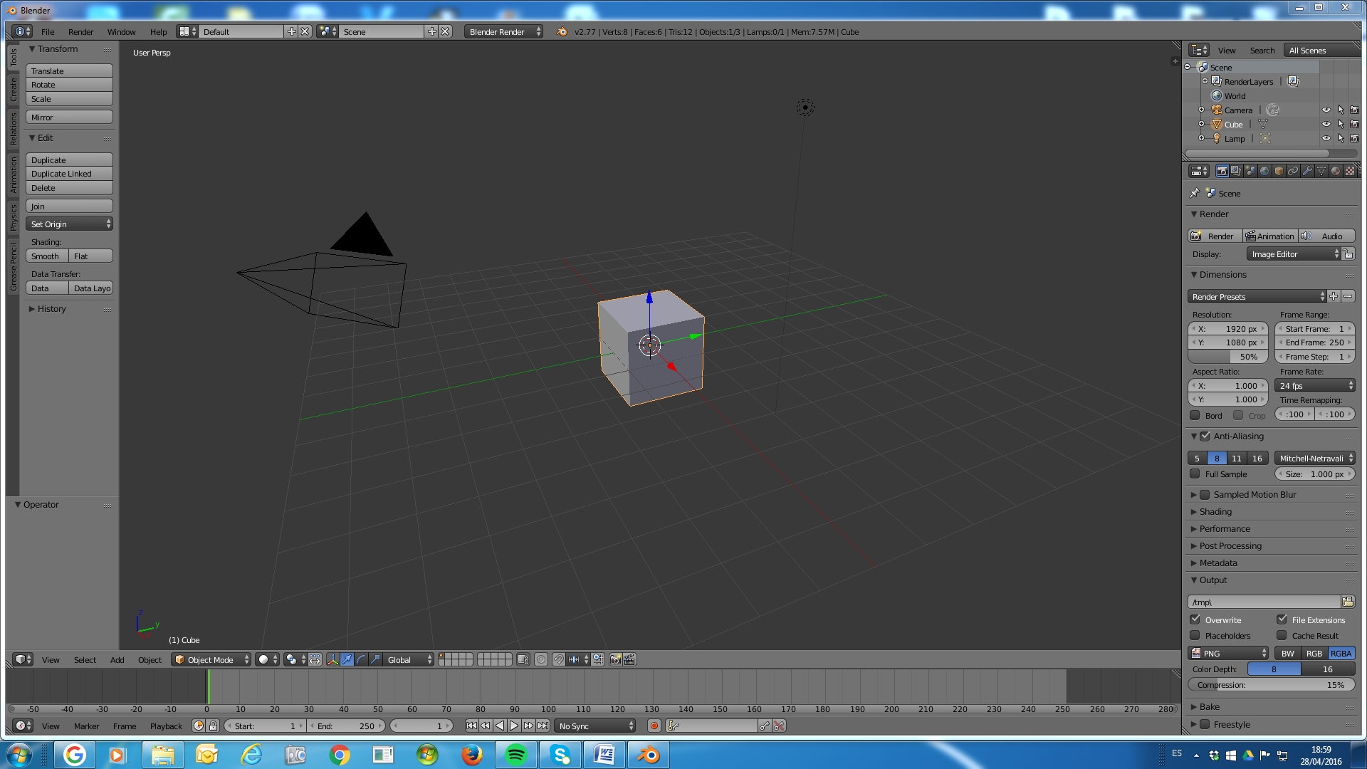

Hola Solimán. Muchas gracias por tu pronta respuesta.El programa ya lo tengo descargado y me abre correctamente. supongo que he bajado la version correcta de 64 bits que tiene mi pc y trabajo sobre Windows 7 home premiun.Te envio adjunta una captura de cuando el programa lo abro como administrador.Te estaría sumamente agradecido si me pudieras indicar como hago para llevar a la pantalla el video de youtube intro de 20th century fox que tengo en una subcarpeta de mis imagenes. Yo le doy a file open pero no se después como indicarle para seguir hasta la carpeta que contiene el video. Una vez lo tenga en pantalla el video 20th como hago para cambiare el nombre por MARIA en la parte superior y poner 1981-2016 en la segunda línea. Y por ultimo como lo guardo para visionar en tv de full hd 55 pulgadas. disculpa por el detalle que te pido pero es que el blender reconozco que me viene grande y me gustaría sorprender a mi hija con este montaje. gracias amigo.saludos willermo

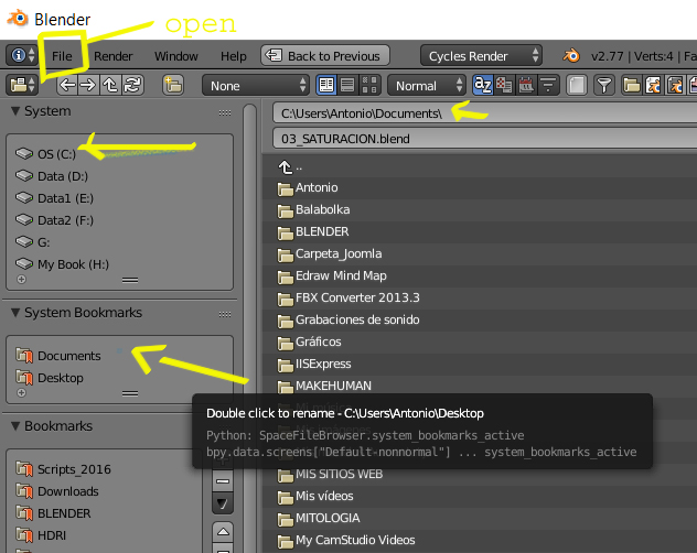

No es un vídeo... es un archivo BLEND y se abre desde
FILE < OPEN y debes de buscar la carpeta donde hayas descargado y descomprimido ese archivo blend que te comento.

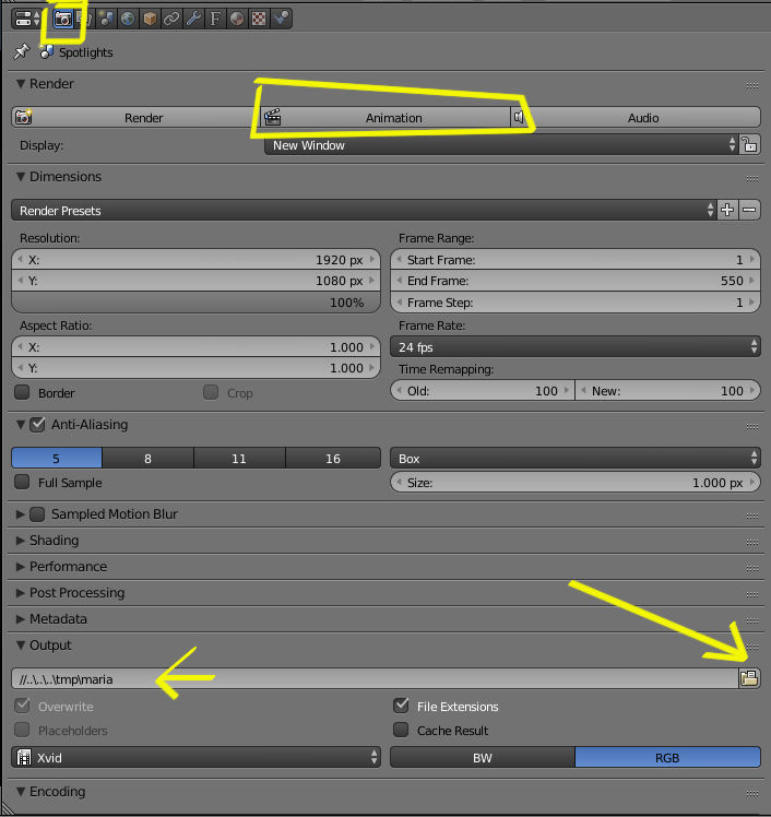

Si tienes algun ordenador potente, puedes probar a hacer tu mismo el vídeo.
Solo tienes que ir a la petaña de RENDER y presionar el boton ANIMACIón, indicandolo antes donde quieres que se guarde el AVI.
