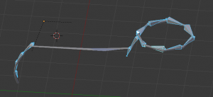

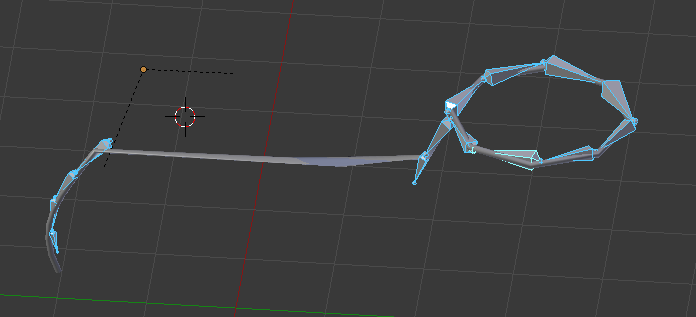

Es complicado explicar.... Básicamente se trata de que un objeto con un tamaño determinado (y armature), acaba siendo alargado/estirado una de sus partes, y que esta parte estirada no se deforme y mantenga unos bones.
He creado una prueba ( bastante tosca ) para ilustrar un poco mejor a lo que me refiero.
En la primera imagen se puede ver cuerda + lazo, en una posición "recogida". En la segunda foto se vería como la malla de la cuerda, al cambiar el hueso de location, se estira.
Para poder hacer este estiramiento, el primer hueso de la parte izquierda (foto 2) no va emparentada al resto de cuerda que va con el lazo.
Aquí hay varios problemas:
- El estiramiento de esta manera produce roturas/cambios de volumen en la malla.
- Al no tener esa parte bones, no me es posible articularlo.
Quizá sería más sencillo crear una bezier con bones añadidos por hooks y tratar todo eso de esta manera, pero no me serviría para la exportación a Unity (problemas con modificadores), a no ser que pase el bezier a un mesh...pero sigo viendo lagunas

El problema es cuando el lazo también lleva bones (como las imágenes que puse anteriormente, empieza el bone1 en la parte final de la cuerda y llega hasta el lazo, rodeándolo). De esta manera, al tirar de la linea recta por donde van los stretchs, el lazo también se deforma.
Hay alguna manera de evitar esto? Quizá con 2 armatures distintos...pero lo ideal es que fuera en uno.
Probablemente al lazo le ponga únicamente un bone central, ya que solo se usa para girar el lazo y no para cambiarlo de forma.

Tenga un bone o tenga varios alrededor, sigue deformando el lazo al tirar de la cuerda....
