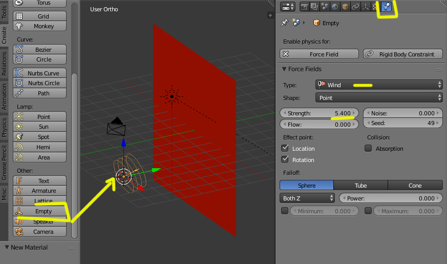

Saludos a todos, tengo un problema con el force field del tipo wind, trato que la malla que tiene Physics del tipo Cloth se mueva de acuerdo a la dirección del viento del force field, pero este, en lugar de obedecer a la dirección del viento del force field, hace que la sople de abajo hacia arriba :( , he leído que para que funcione tengo que desactivar el "force field" que Cloth tiene por default pero no me dice como :-[ :'( ¿alguien sabe?
Re: Problema con force field
Mensaje por soliman » Dom Nov 09, 2014 4:11 pm
Tienes que poner un EMPTY y luego rotarlo o apuntar en la dirección que quieres que sople el viento, que puede ser positivo o negativo.

Gracias Soliman por la respuesta, ahora tengo otra duda, como puedo reducir la fuerza del viento que sopla de abajo hacia arriba, ya que sopla muy fuerte y trate de reducir los parámetros pero me resulta peor, debo reconocer que no conozco mucho de las propiedades de Cloth.
Mensaje por soliman » Lun Nov 10, 2014 2:12 am
Tienes que tener en cuenta varias cosas.
Primero el material del objeto (de la tela)
Si es muy rígida (cuero por ejemplo) se comportará diferente de si es tipo algodón.
La cantidad de subdivisión de ese objeto, pues a cuanto menos subdivisión, mas rigido será el movimiento.
Luego el viento...
El viento o en este caso el EMPTY que ponemos en la escena con el Force Field, se puede Rotar o Mover según quieras que sople de un lado a otro. (Se puede animar)
También se puede variar y animar la cantidad de viento.. si es flojo o fuerte y hacia delante o hacia atrás (valores positivos o negativos).
Subo un video donde toco todos esos valores para que veas como funciona mas o menos.
Cada vez que se cambia un valor, para que tenga efecto, se debe empezar del Frame 1
[youtube]https://www.youtube.com/watch?v=kvqCY_wWYlU[/youtube]

Gracias Soliman, ya encontre el problema ;D , lo que pasa es que aplique BAKE a mi objeto Cloth por eso el Force Field no funcionaba :)) .
