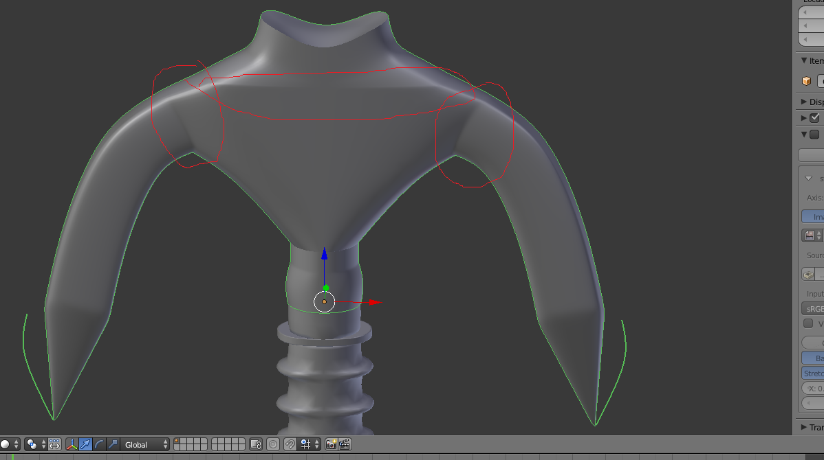

Buenas a todos, espero se encuentren bien . e llegado acá , porque se me presento un problema, o mas bien una duda la cual no logro aclarar, y es con respecto a lSubDivisionSurface. , Estoy realizando en blender una espada. al aplicarle el subdivisión surface a cierta parte de la espada. , no se me suaviza como debería , Si no que se ven Betas, y desniveles, Muy agradecido estaria si alguien me dice como resolver eso. Saludos

Hola amigo , Muchas Gracias por tomarte el tiempo para leer mi problema. Ahí esta la imagen ,los círculos rojos, son las Desigualdades que te comento. Saludos

Es problema de topología, el \"flujo\" que sigue la malla de tu modelo. Cuando uno quiere bordes marcados como los que conseguiste, por lo general es necesario aumentar la densidad de vértices en esa zona, y tal vez sea ese tu problema.
Intenta alejar los vértices en esa zona, o rehacerla en todo caso, podría ayudarte si muestras una imagen de la malla (\"Mesh mode\").

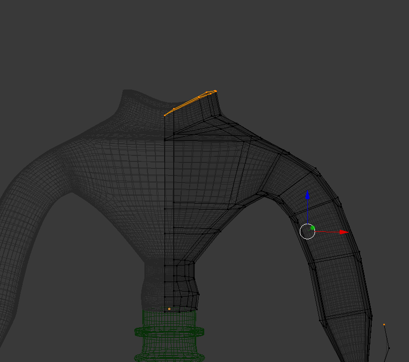

si, Bueno amigo como comente , soy nuevo en la materia. aprendiendo un poco cada día. ME disculpa la ignorancia la verdad no se como seria el modo Mesh. pero me imagino que es ese. ahí te dejo la foto.
- (65.9 KiB) No descargado aún
Re: Problema con SubDivision Surface
Efectivamente, ese es. La marca de arriba es causada por ese vértice del medio, del cual salen muchas aristas (lo recomendado es 5 máximo, y de éste salen 8). En los lados no logro ver bien, pero supongo que debe ser algo parecido.
