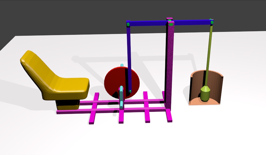

tengo un proyecto el cual consiste en una maquina simple la cual no logro hacer que se muevan los brazos de ninguna manera les pondré el archivo para que lo observen, esta basado en una maquina de vapor pero en realidad es un aparato extraño que se me ocurrio para matar el tiempo

Mirá, vas a tener que ahondar tus conocimientos en, al menos, constrains para poder animar modelos mecánicos como el que mostrás en la imagen (y pydrivers para lograr más control en algunos casos). Tu problema en este momento es probable que sea más de rigging que de animación, ya que si seteas bien tu rig, con solo mover la manivela el resto de las cosas podría moverse automáticamente.
Por alguna razón, los .blend que suben se ven como el cubo default, qué está pasando acá??? Fijate si podés subir tu archivo a otro lugar para comartirlo (Dropbox o GoogleDocs, por ejemplo).
