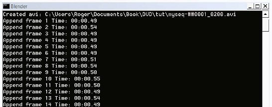

Respondere tu duda, los tutoriales de lipsync son un tema diferente a lo que buscas, lo primero que debes hacer con tu animacion es renderizar y luego subirlo a Video Sequence Editor para agregar las pistas de audio; lo demas dependen que tengas una linea de tiempo para conocer en que frame quieres colocar el sonido, es similar a los subtitulos en los videos, por ejemplo:

El primer numero indica el primer mensaje, y luego va el tiempo desde que inicia y termina el texto en el video, y por ultimo el textop que se mostrara.
En animacion es similar la unica diferencia es que el primer numero es el Frame de tu animacion, despues el tiempo, y tercero el sonido que se va a reproduccir. Mira la imagen adjunta Frames donde se renderiza una animacion a .AVI y me mostrando el Frame y el tiempo, lo unico que te debes fijar en que Frame ocurre la accion y YA.
Mira el Capitulos 16 en la parte (Sound Effects and Foley) del libro Animating with Blender, colocar los sonidos es postproduccion.
En el Making Of New Penguoen 2.38\" (2005)de Enrico Valenza, el comenta como le coloque el audio al video:
\"También use el secuenciador de Blender para cargar la música (Hecha con Audacity, que es open source). Encendiendo el botón “Sync” del panel de sonido (Sound Panel), podría observar la animación con audio en tiempo real, y presionando el botón “MIXDOWN”, Blender exportó un archivo WAV perfectamente sincronizado. Y finalmente combine la animación y el audio en VirtualDub. \"
(Fuente...)
Como buscar lo que necesitas es muy simple:
(VSE) Video Sequence Editor
Puedes usar cualquier editor que desees, el de Blender, VirtualDub, Cinelerra, como tu quieras, OpenSource, o Comercial, AdobePremiere , etc.
Blender Video Sequence Editor (VSE)
Espero que halla sido de ayuda la informacion, Saludos :-D

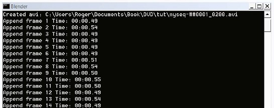

(Fuente...)
