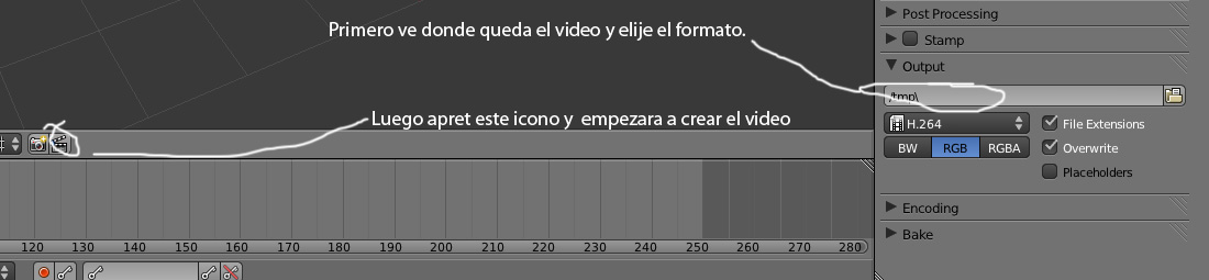

mira, es normal que el viewport no pueda reproducir las animaciones muy pesadas, el problema puede estar en la targeta de video o en el peso mismo de la escena pero para esto se usa el \"render openGL\", es rápido y obtienes un video con el framerate final.
- (69.82 KiB) No descargado aún
