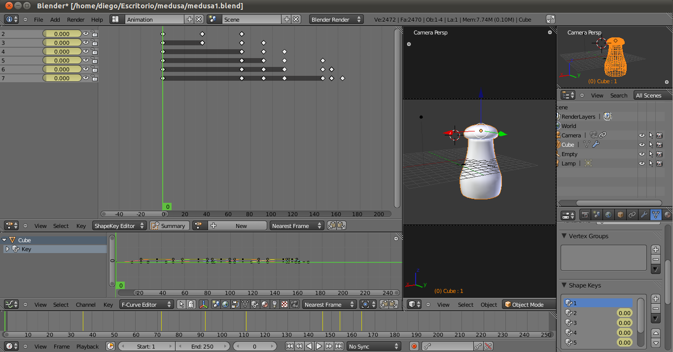

69Strike el dejar todos los fotogramas a una misma distancia no funciona..se ve todo lento..fluido...pero lento...no cuadra...ademas los movimientos de los tentaculos tienen 7 estados c/u a una velocidad especifica....ummmmm
soliman...adjunto imagen de lo que hice..no fue con huesos...fue con shapekeys....no estoy loco para hacerlo con bones.. :D

YHOYO0...lo cierto es que todo lo que realizo lo hago con Bones...y los shapekeys no los he manejado nunca. Pero tal vez puedas ajustar la velocidad de fotogramas y el resultado lento...pero fluido que te daba...se vea más correcto.
La verdad es que tendria que saber más de shapekeys para poder analizar bien la imagen que has enviado.
Todo al tiempo, lamento no servirte de mucha ayuda.
Un Saludo.
