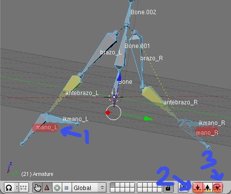

esto es muy fácil; lo único que tienes que hacer son tres cosas:
1.- tienes que haber nombrado a tus huesos con la convención “.L y .R†o “_L y _R†respectivamente (también funciona con minúsculas)...
2.- después de haber colocado los hueso en la posición que quieres (y haber insertado un “Key†en el frame correspondiente), presiona el botón con la flecha hacia abajo (el que te pongo en la imagen)...
3.- y por ultimo y ya en el frame donde vas a pegar la pose invertida, presiona el tercer botón...
recuerda hacer todo esto en modo pose y después de haber movido tus huesos insertar un “Keyâ€...

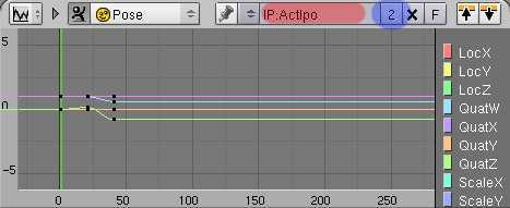

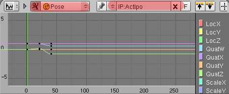

Después de haber animado tu primer pierna cambia cualquier ventana a una de tipo “Ipo Curve Editor†ahí cámbiala a una de tipo “poseâ€, fíjate que te a creado una acción de tipo Ipo (primer foto)…

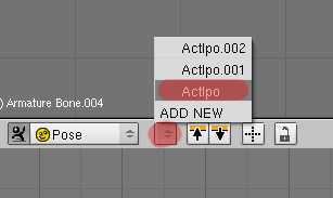

Selecciona ahora tu segunda pierna y asígnale la ActIpo de la otra pierna (segunda foto)…
Ahora ambas piernas comparten la misma acción, esto no nos sirve, así es que le diremos a Blender que lo deje como una copia sin relación con la otra acción; para esto presionamos el botón que tiene el numero 2 (esto indica el numero de “usuarios \" que comparten la acción), te preguntara la confirmación a la cual aceptas (tercer foto)…
Ya si quieres que te quede invertida solo la tienes que “reflejar†con Shift + M…
Espero te funcione…
Espero te funcione…

si te fijas en la primer imagen que subi hay unos huesos llamados ikmano_L e ikmano_R (estos son los encargado de hacer la cinemática inversa) y otros de color amarillo (estos son los que tienen la restricción y apuntan a los huesos IK)...
esto es lo que tendrías que hacer...
selecciona el ultimo hueso que forma tu pierna (la “cola†que es el lugar donde se une este hueso con el del pie); darle extruir y lanzalo hacia atrás un poco...
renombrala como Ikpierna_L (o _R según sea la pierna)...
en las propiedades donde dice de quien es padre este hueso, pon lo en blanco (este truco no funciona si este hueso esta emparentado al resto de la Armature)...
con nuestro hueso seleccionado, manten presionado Shift y selecciona el ultimo hueso de la pierna y ahora presiona Shift + I (esto en modo pose) te pregunta si lo quieres hacer con el hueso activo a lo cual le dices que si...
ahora selecciona el hueso que se puso de color amarillo y en las opciones del hueso podrás ver que se creo un “Contrain†de tipo “Ik Solverâ€; aquí modifica el valor “Chain Len†a 2 (que en este caso es el numero de huesos que conforman la pierna; los huesos del pie no cuentan ;))...
solamente nos queda hacer la prueba para ver si quedo correcto...
selecciona el hueso IK y muevelo (no rotar) y podrás ver que la cadena seguirá en todo momento a nuestro IK (no olvides desactivar el botón “Auto Ikâ€...
