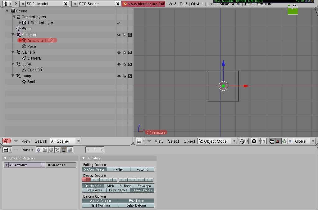

mercury
Mensajes: 288
Re: desaparecio el armature, que hago?
Mensaje por mercury » Sab Sep 22, 2007 10:36 pm
Que tal…
Por lo general para trabajar más cómodamente y sin tener una gran cantidad de objetos en pantalla, se utilizan los “Layers”; por ejemplo en el layer 1 pones a tus personajes, en el layer 2 las luces y tu cámara y así­ sucesivamente…
Para cuando necesites trabajar con tus luces solamente seleccionas el layer 2 y así­ no tienes saturado de otros objetos ;)…
Pero que pasa cuando quieres modificar tus mallas o las Armatures (también tendrí­as en pantalla varios y seria algo incomodo, aunque solo tengas activado ese layer); para esto puedes hacer como te habí­an dicho antes, presionas la tecla “Num/” del teclado numérico y con esto “aí­slas” el objeto que tienes seleccionado de el resto (vuelve a presionar la tecla para regresar a la vista normal)…
Bueno pero para tu caso puedes hacer lo siguiente…
Cualquier ventana conviértela a una de tipo “Outliner”…
Ahí­ navega hasta donde dice “Armature”, selecciona tu armature y en los botones de edición (F9) ya podrás ver sus opciones y hacerlo visible…
Espero te funcione…
Pd:saludotes… :hammer:
(61.2 KiB) No descargado aún

juanplay7
Mensajes: 4
Registrado: Vie Jul 27, 2007 7:07 pm
Mensaje por juanplay7 » Dom Sep 23, 2007 11:29 am
ohora si ya pude, gracias a todos y a mercury
