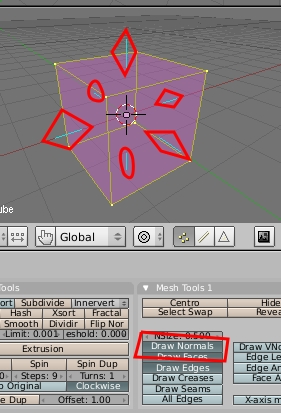

Gracias. Bono en C tengo bastante experiencia aunque en java soy nuevo. En Blender llevo menos de una semana y lo de las normales lo he oido mucho. Que son exactamente? Con respecto a la animacion estaba pensando en unos 15s porque tampoco es que haya mucha accion (sino nos aburrimos). Y para hacerlo en tiempo real como se haria mas o menos? Esque no tengo mucha experiencia, solo se algo de 3D y de animaciones poca cosa. De aplicaciones hechas con Blender todavia no se nada. Gracias por tu rapida respuesta :)

Holaa,
Las normales es la dirección hacia donde se encuentra ubicada la cara de una forma, o sea, hacia donde abre... una cara del polígono
