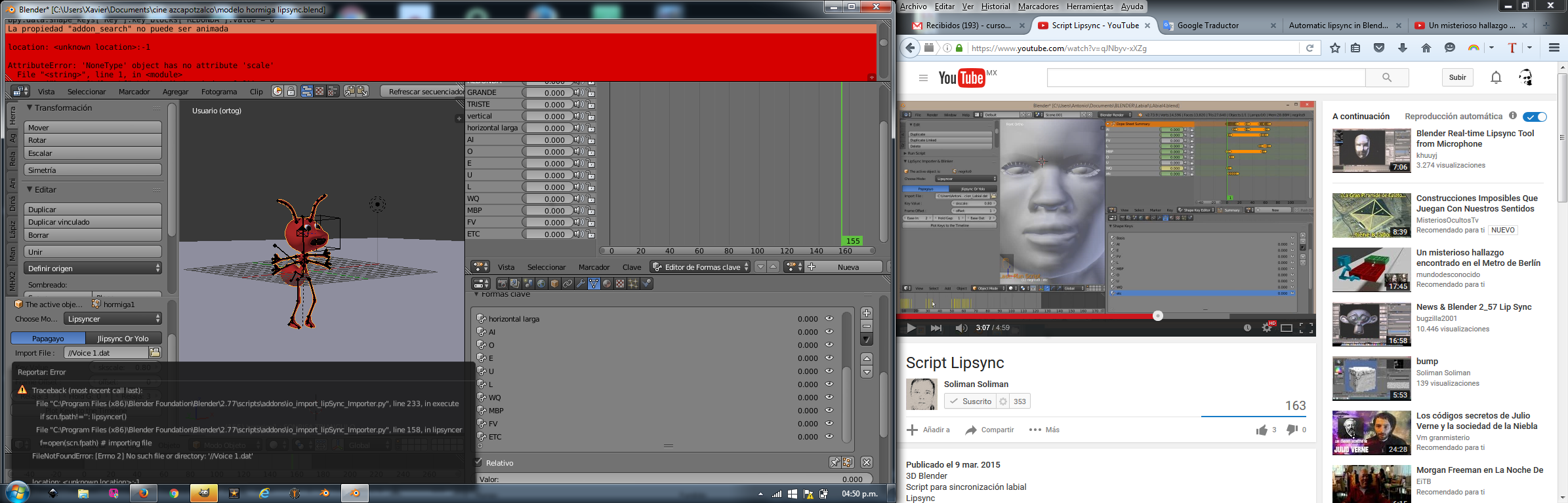

Tengo los shape keys de las letras, un archivo .dat creado con Papagayo, y despues de importar este archivo.dat  le pulso a la tecla "Plot Keys to de Timeline" y el resultado es un mensaje de error.
¿Alguien sabe porqué me puede estar pasando y como resolverlo?

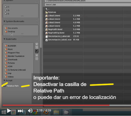

Cuando haces el importar el DAT hay ¿has desmarcado el "Relative Path", eso me solía dar a mi también algún error.

Era exactamete ese elproblema: Desmarcar el relative path.
Muchisimas gracias!!!!
