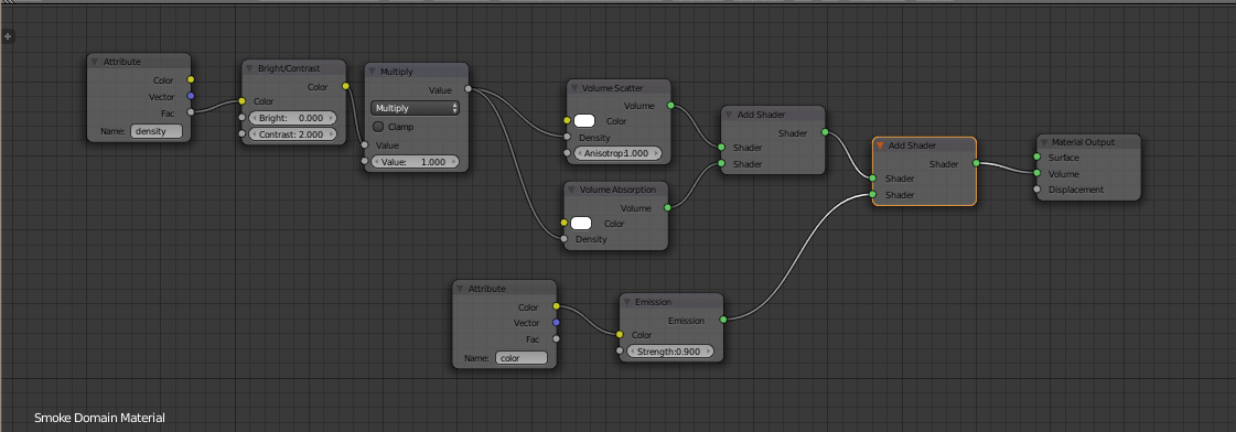

El humo, hay muchas formas de cambiarlo con Nodos.
Tenemos el humo automático, que crea uno nodos que dan el efecto de humo negro, a partir de eso, se puden cambiar los nodos para conseguir un humo blanco (o de colores).

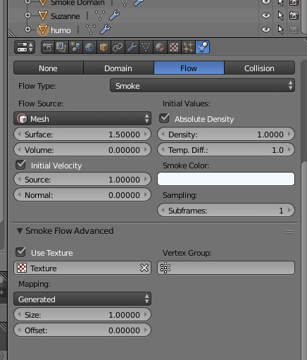

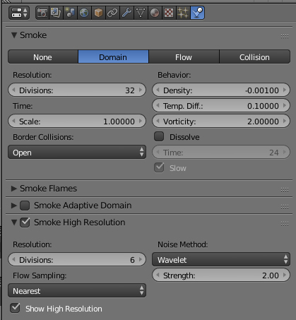

Subo una imagen de los nodos y de los valores de las físicas.
