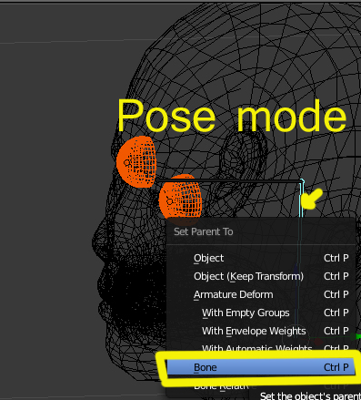

Mi problema es que modele un oersonaje pero al animarlo los ojos no se mueven con el cuerpo, necesito saber como hacervpara quemlos ojos sigan el cuerpo en la animacion?
Re: como unir los ojos al cuerpo para animacion
Si tienes armature puesta, emparenta los ojos al huso de la cabeza con la opción Bone.
Si es sin armature, puede emparentar los ojos al cuerpo seleccionando primero los ojos y con Shift presionado el cuerpo y presionas Ctrl+P > Object
Gracias soliman me fu3 de mucha ayuda!
