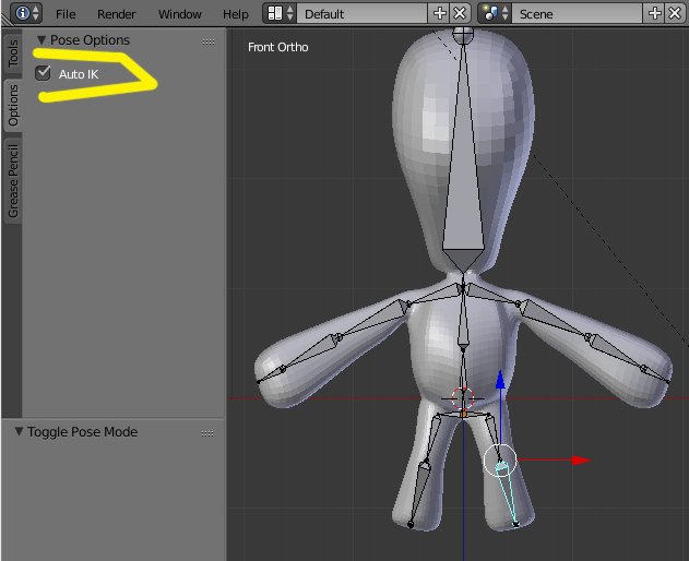

Saludos a todos los integrantes del foro de g-blender.org. Acabo de empezar con el diseño en blender y hay muchas cosas que no me quedan claras por el momento. Pero ahora quiero consultarles un conflicto que se me hizo presente hace poco. Cuando intento mover los huesos de la mano en un personaje se engancha con un punto naranja ubicado en la cadera por lo que todo el personaje se mueve cuando hago el movimiento de la mano, como puedo arreglar ese problema? Dejo el archivo blend

Eso te pasa por que tienes marcado una cosa que se llama AUTO-IK
IYque sirve para "tirar" de toda la cadena de huesos, moviendo solo el de una punta, pero en tu caso no te vale.
Con solo desmarcar esa casilla ya quedan los huesos libres.
Ese punto naranja, es el centro de la armature y se llama ORIGIN
