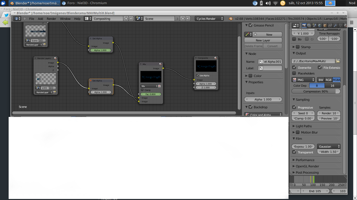

He estado haciendo un trabajo en el cual hago un Mix de dos imágenes con nodos, todo va bien el problema es que al usar nodos mi fondo en Alpha se convierte en color negro y en opciones de Render aunque lo haga en RGBa y active la opción de transparencia el render se hace con fondo negro.
Mi solución es cambiar el fondo en nodos, o aplicarle el Alfa al fondo de la misma manera. Pero cuando le aplico un Alfa se le aplica a mi primer plano y no a mi fondo.

Re: ¿Cómo poner Alplha al fondo usando nodos? ¿Cómo cambiar color al fondo usando nodos?
Claro que sí aquí te subo una captura. Mira lo que pasa es que tiene activado en las opciones de Render el RGBa y tiene palomeado el Transparent. Sin embargo le doy render y nada, abro la imagen con GIMP y sigue saliendo con el fondo negro.

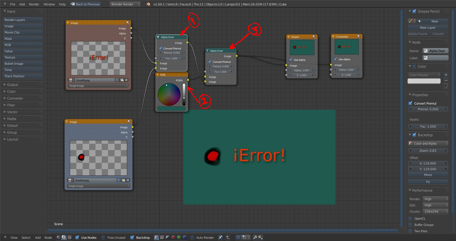

Es un error lo que tienes en los nodos para lo que intentas conseguir. Si tus Capas ya tienen transparencia no hay razón para agregar un nodo alpha,  ni tampoco usar un modo de mezcla mix... (o cualquier otro) Lo que quieres no es mezclar sino sobreponer usando la transparencia, para eso usas un nodo Alpha Over (1) y si quieres agregar un fondo de color y que que puedas cambiar entonces  usas... sí, un nodo de color RGB (2), y dado que no quieres combinar, sino nuevamente sobreponer, usando la transparencia de los nodos iniciales, así es, usa un nuevo nodo de Alpha Over (3). Consulta tu manual para más información sobre que hacen los modos de mezcla, el canal alfa y todo al respecto del compositor.
- (209.81 KiB) No descargado aún
El set Alpha lo utilicé para hacerle un fade in a mi primer elemento. Solo por eso. Lo que intento hacer es que mi segundo elemento se quede fijo y ya después aparezca mi primer elemento y sobreponer ambas escenas como bien dijiste.
Mira, lo que me genera el fondo negro es el Set Alpha. ¿Sabes como evitar que haga el fondo negro?.
Nuevamente... No tienes por que usar el Set Alpha, pues lo que controlas con eso es la transparencia (no de la imagen sino del canal Alpha), y cuando no hay transparencia, fondo negro es precisamente como esto se visualiza. Para animar que aparezca usa  el factor  de Alpha Over...
