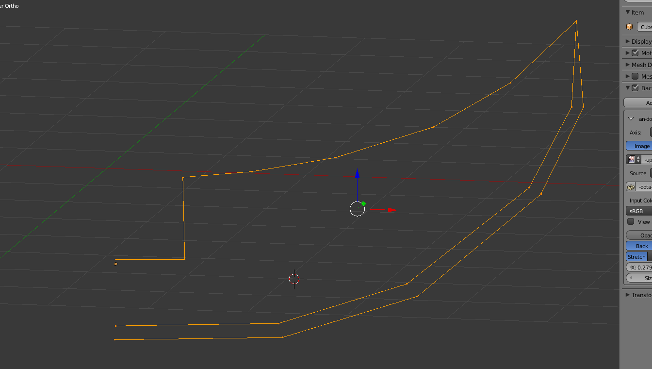

Buenas noches Amigos. Sera que alguien me podrá decir como hacer que estos vértices tengan relleno. Vi en un Tutorial que al crear un Objeto, y borrarlo puedes hacer la forma que quieras con sus vértices. eso fue lo que hice. pero ahora como hago para darle un fondo a eso. Para poder Extruirlo.

Hola RoldanJose, mira para rellenar y crear una cara seleccionas los vértices(4 vértices) y presionas \"F\".Desconozco que modelo estas haciendo,pero conté tus vértices y te faltarían algunos mas que nada para que no tengas triángulos.
