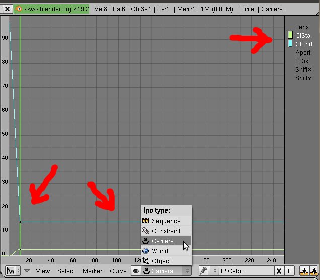

En Blender 2.49, en la ventana de IPO Curve Editor, en el menú desplegable inferior seleccionas la opción Camera, y allí te mostrará los keyframes correspondientes al Clipping, Start y End.
- (59.14 KiB) No descargado aún

Waho! Gracias Octagesimal, fue muuuy rapida tu respuesta. Estaba tan ahi que me da verguenza XD hahahahaha.
