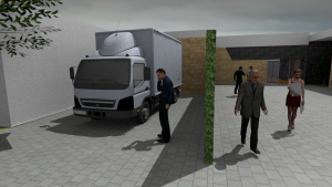

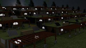

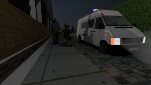

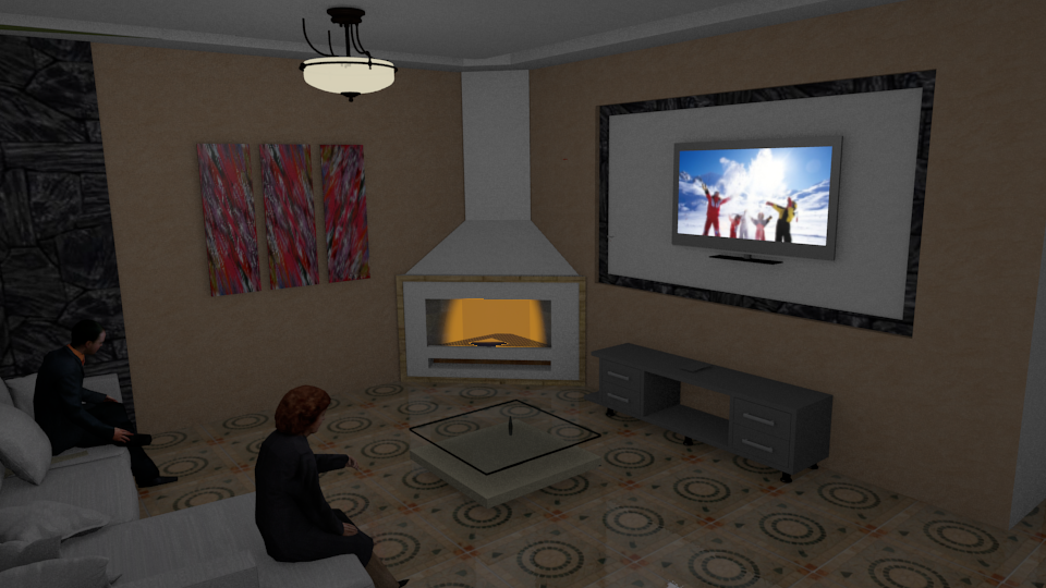

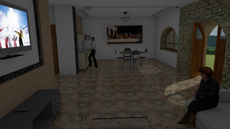

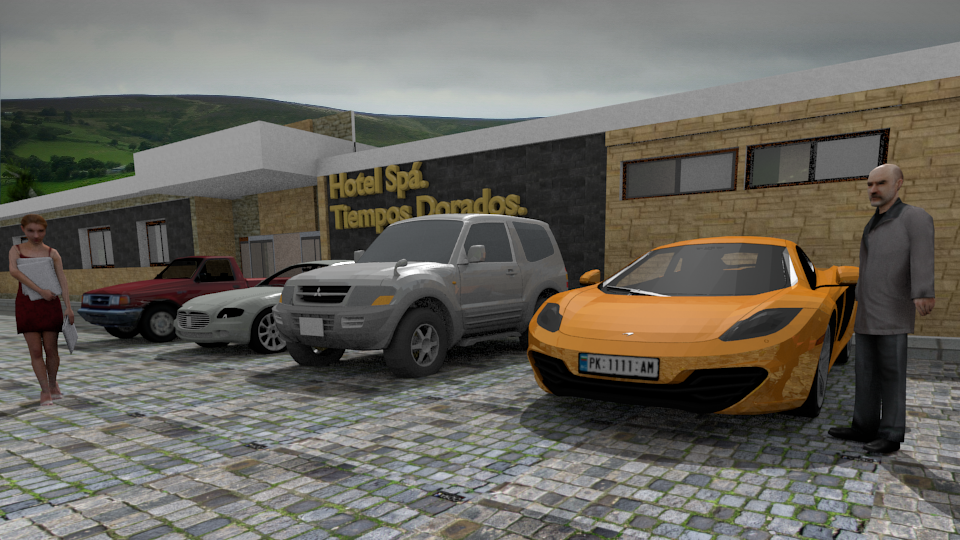

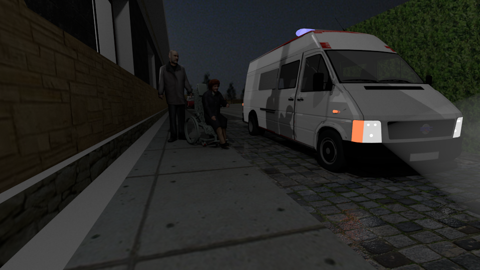

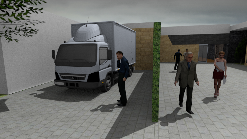

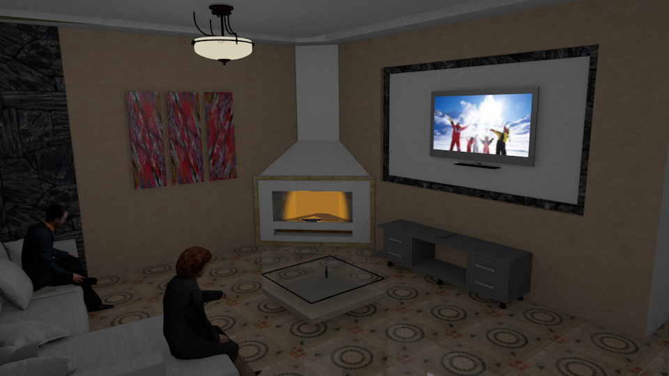

Hola buenos días, quiero compartir con ustedes una parte del último proyecto que trabajé de la universidad, hasta ahora he ido tratando de mejorar poco a poco usando el motor interno, por lo que quisiera que me den sus opiniones y sus sugerencias y consejos para ver en qué puedo mejorar lo que he hecho hasta ahora. Muchas gracias.

Por lo que veo en las imágenes, entiendo que lo quieres utilizar para el Game.. ¿no?.
Si no es así, que lo que buscas es más una escena (imagen) de fotorrealismo le falta bastante sobre todo en iluminación.
Saludos y buen trabajo.

Gracias, en efecto, este trabajo no es para Game, es para presentaciones arquitectonicas, aunque tambièn tengo en mente ir implementando animaciones, ya que nos estàn solicitando vìdeos de presentaciòn; para la iluminaciòn hasta ahora solo utilizo una làmpara tipo sol y voy adaptantdo la iluminaciòn ambiental y la oclusiòn ambiental. y la verdad si me hace falta un poco de pràctica en ese aspecto, ¿De què forma puedo mejorar la iluminaciòn?.

Aumenta la iluminación global, o mediante postproceso incrementa el brillo de la imagen.

D4rB escribió:Aumenta la iluminación global, o mediante postproceso incrementa el brillo de la imagen.
Muchas gracias, normalmente utilizo la oclusiòn ambiental con propiedades de multiplicaciòn, con un valor entre . 40 o .50 y dejo la iluminaciòn ambiental con color blanco con un valor que casi siempre es la mitad de la potencia del sol que pongo. y suelo dejar la iluminaciòn indirecta desactivada. Probarè aumentando los valores de estas propiedades a ver que resulta.
