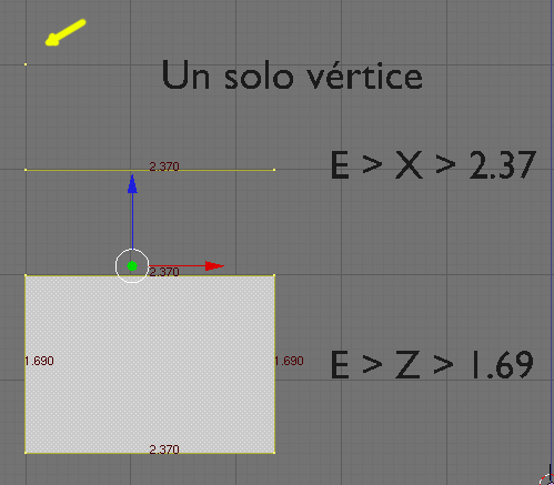

Sobre lo de las medidas está bien, pero es posible meter medidas exactas con el teclado de un EDGE? se que con el comando SCALE te varía en proporción a la medida actual según el numero introducido, pero hay alguna forma de selecciónar un EDGE e introducir una medida de forma númerica?
Re: MODELADO DE PRECISIÓN // usando escala y medidas reales
Desde un solo vértice por ejemplo, voy a crear un plano de 2.37 X 1.69

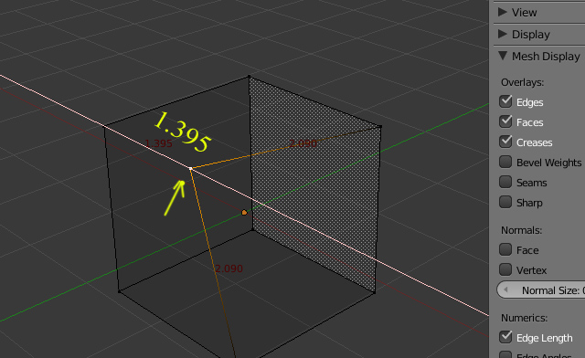

Si lo puedes hacer; si tu seleccionas un Vértice (o dos) mientras los mueves, te va poniendo la mida que queda...
