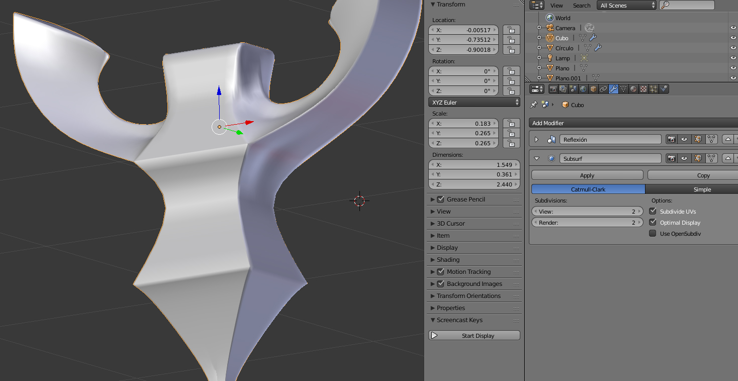

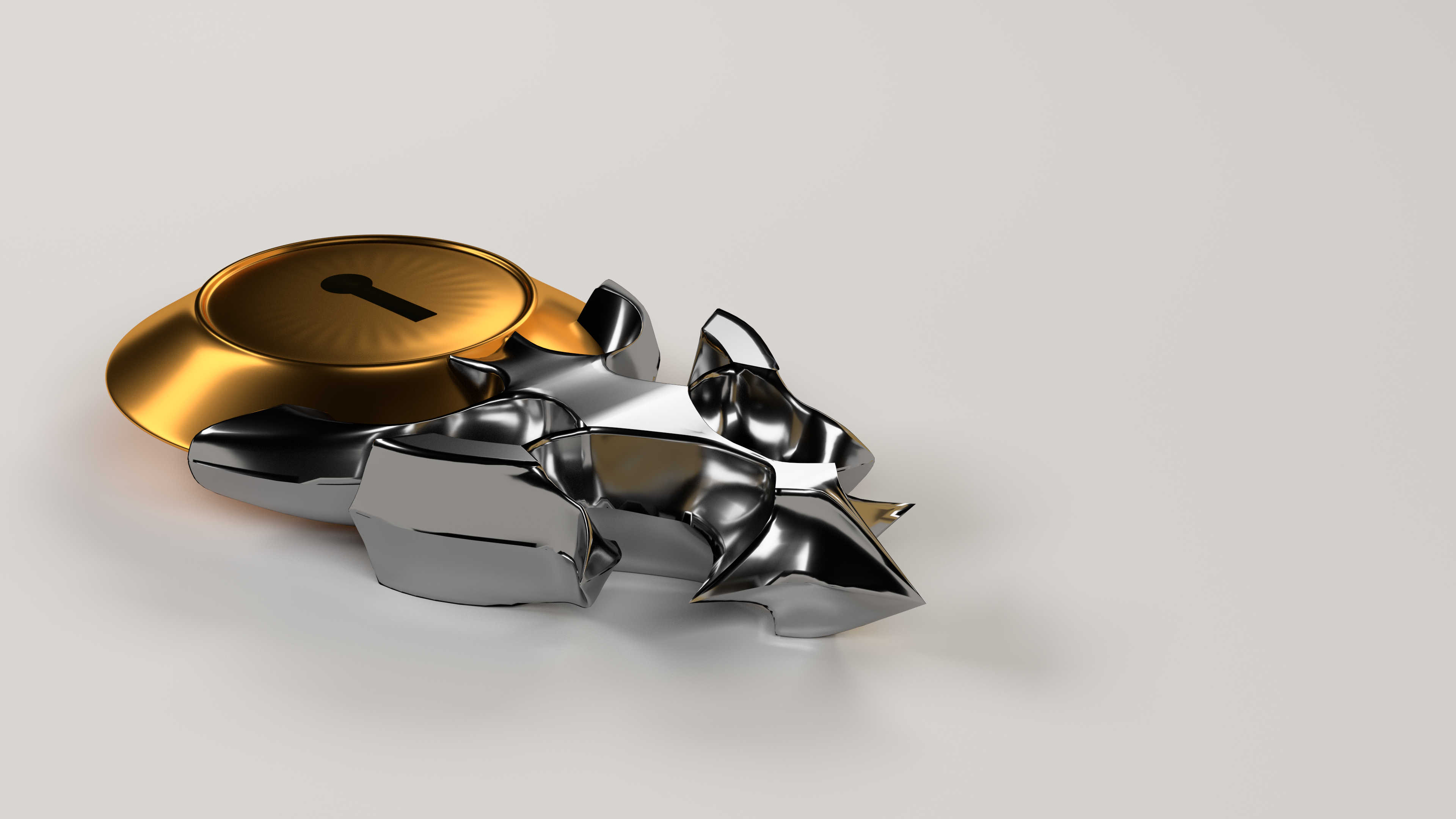

Actualmente estoy intentando hacer un colgante de metal, que posee filo curvado, y es precisamente esto último lo que me esta incomodando un poco al no saber como seguir.
Si alguien me puede guiar o mostrar cómo lo haría me ayudaría muchísimo. Les adjunto imagen de lo que quiero realizar y les adjunto el proyecto para que lo miren.
Mi manera de trabajar las mayas es un poco des prolija, si me aconsejan con eso se los agradecería también.
Gracias !

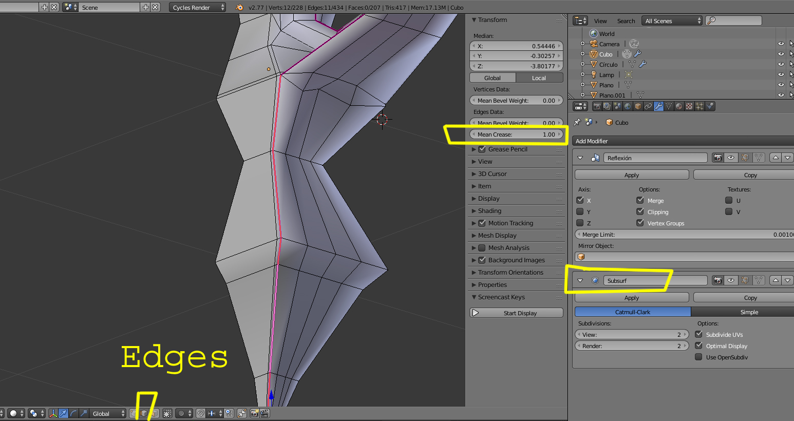

Para marcar esos filos, tienes la opción MEAN CREASE:
Así luego al ponerle un Modificador de tipo Subdivison Surface para suavizarlo, esos bordes quedarán recarcados.
La mejor forma es seleccionarlos estando en la opción de EDGE y se trata de seleccionar todo el canto del objeto.
Creo que tienes alguna cara interna en ese modelado que tendrás que arreglar, pero el modelo se ve bastante bien, aunque has juntado en las puntas los vértices y estan como entremezclados y eso para el render final creo que se verían fallos.

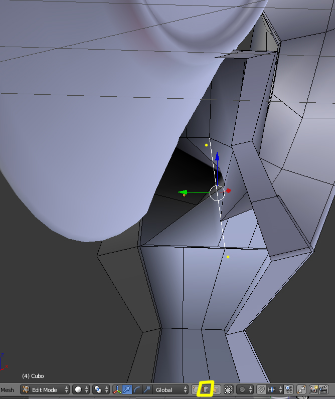

Mira, la forma que te deforma la curva es un edge que no tiene que estar. Hay que borrarlo, seleccionando ese edge.
Parece mentira que un error tan pequeño, haga que se vea el defecto.![Smiley :)](./images/smilies/smiley.gif)
Subo el blend.
No están todos los cantos, pero es un ejemplo para que vieras como quedaría mas o menos con ese Mean Crease.
http://www.pasteall.org/blend/42001
Para los detallitos que tiene como grabados, se podría utilizar una textura con los dibujos y ponerlos como DISPLACEMENT.
Subo el blend.

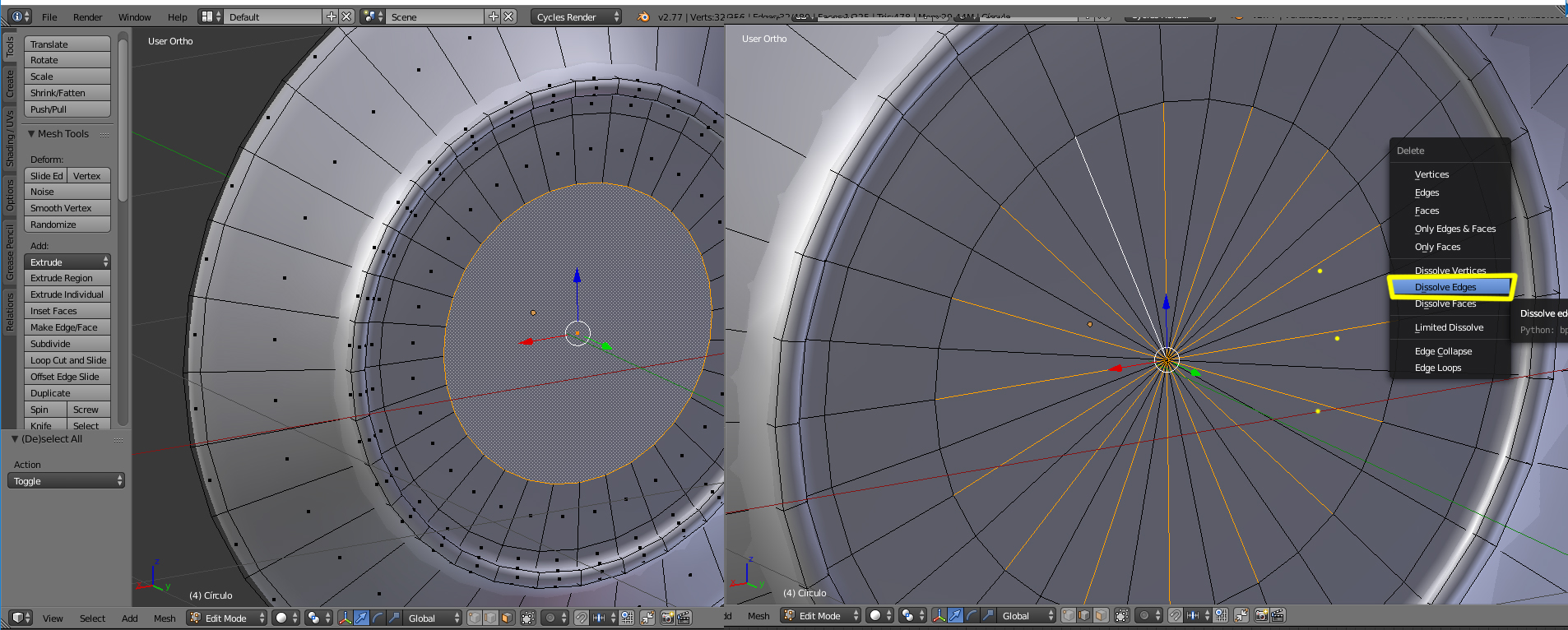

En disco que tienes, lo has modelado dejando en el centro un NGon.
Esto no se suele hacer de esta manera, pues los ngons dan siempre algún problema,
Yo los modelo de la siguiente manera.
Primero los uno en el centro y como esto también a su vez, genera triángulos, lo que se hace, es DISOLVER vértices alternos, para que de esa forma queden solo (QUADS) caras de 4 vértices.
Para este modelo igual no se nota, pero para otros modelos ya tienes una solución sencilla.

Con respecto a el disco, ya me había pasado lo de NGon y no sabía como solucionarlo. Te muestro un render de un tutorial que seguí hace un tiempo solo a modo de ilustración.
Muchas gracias.
La verdad que un lujo tu ayuda.
Voy a corregir los problema que tiene el polígono.

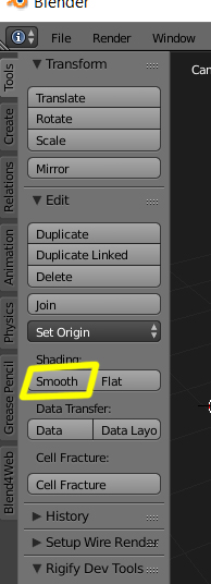

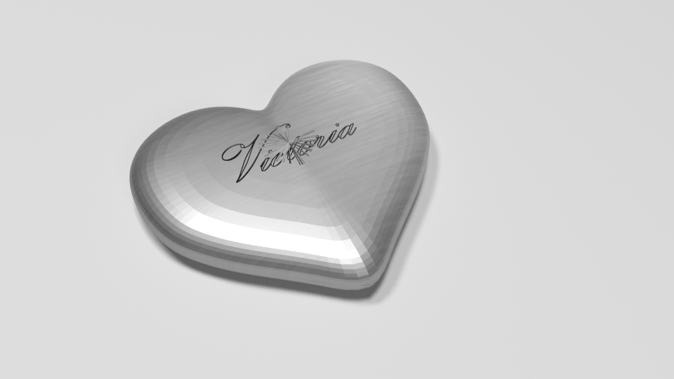

Para suavizar tienes el Smooth
Lo digo por el cuadriculado ese que se ve en el corazón...![Smiley :)](./images/smilies/smiley.gif)

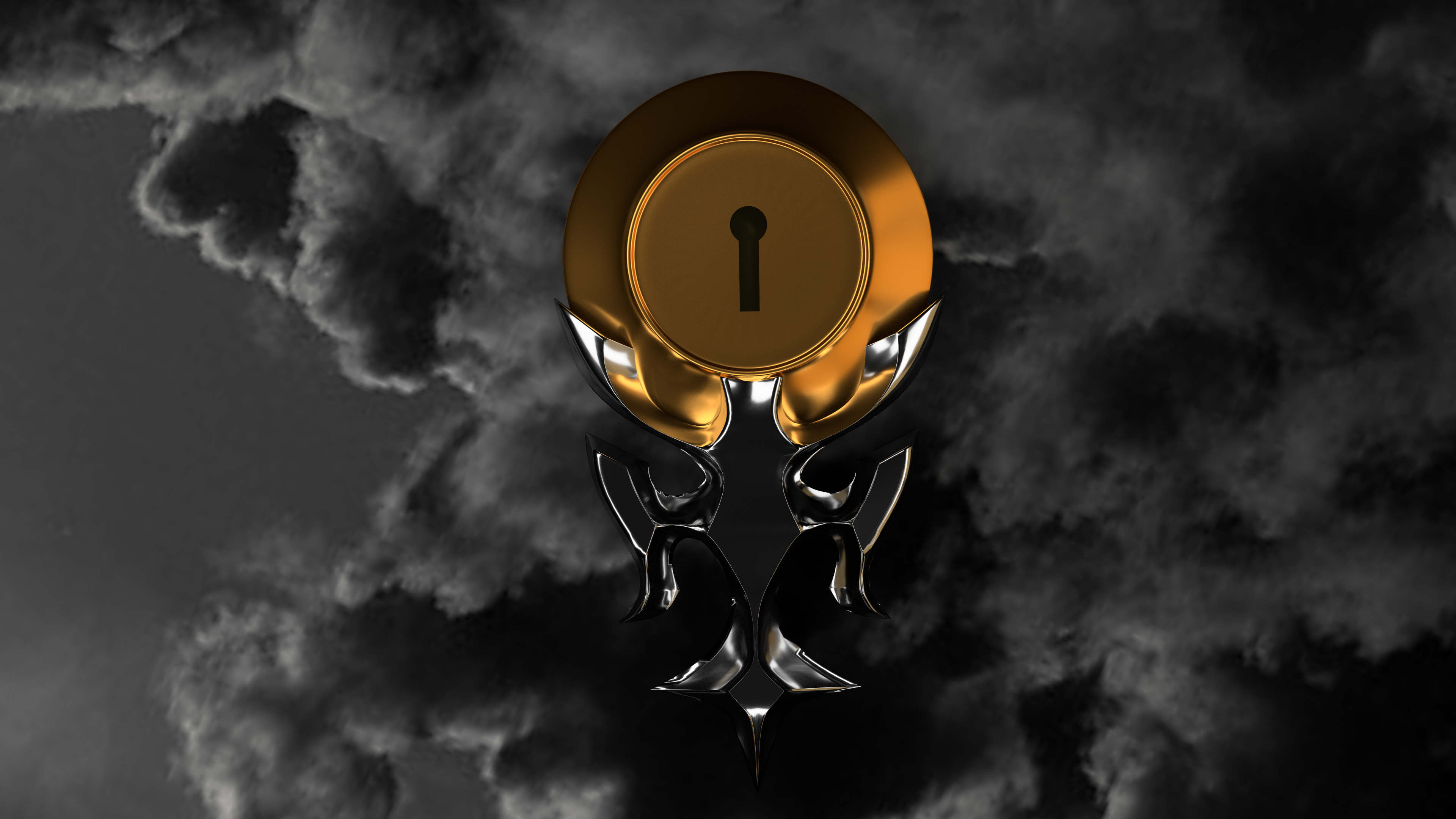

Ya casi queda. Le faltan detalles, pero quedo bastante bien.
Gracias Soliman!

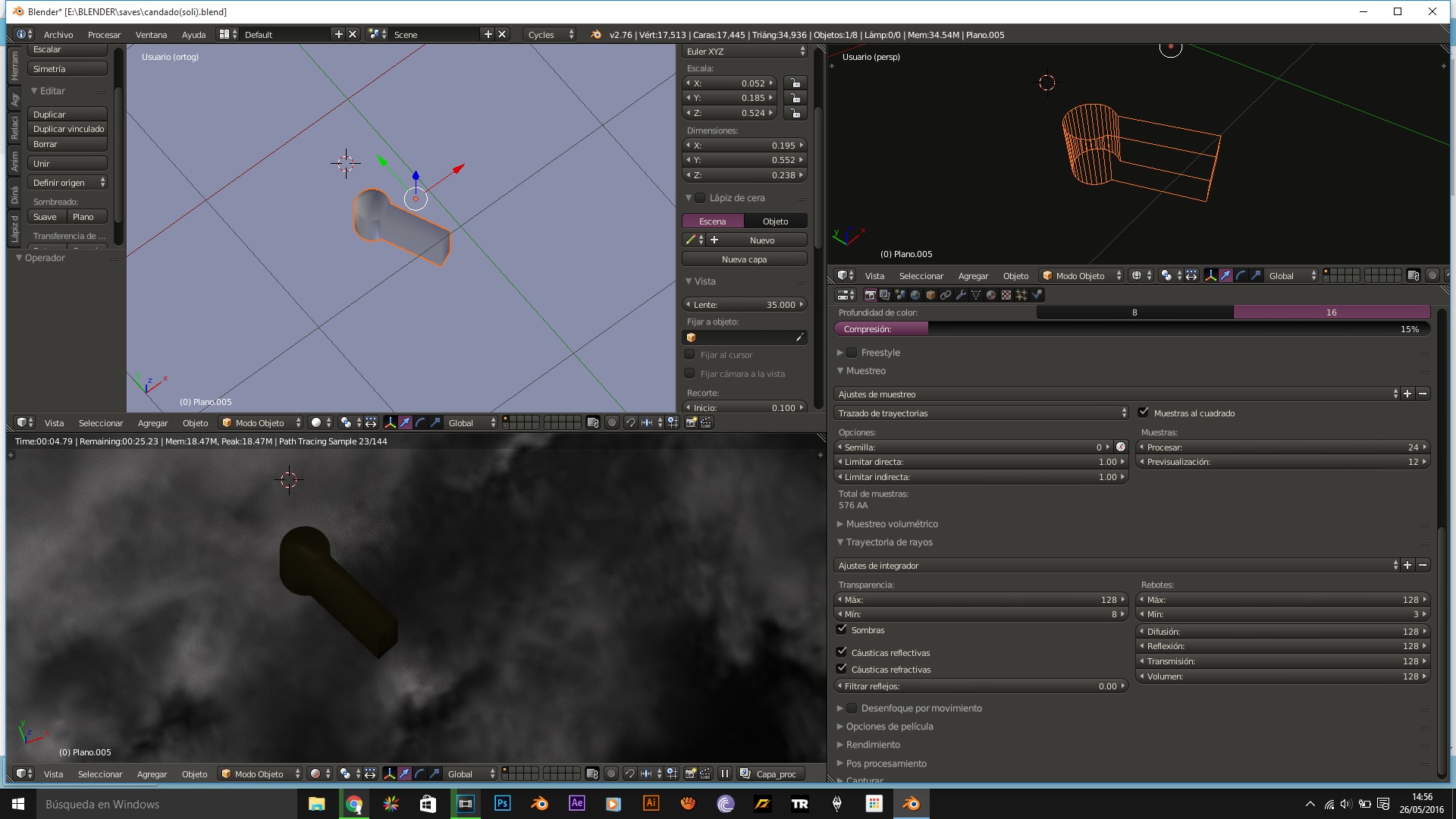

La cerradura es una forma con material oscuro y opaco. Quería hacer la cerradura con Boolean pero tengo que ponerme un día a estudiar bien como funciona porque me cuesta un poco.

En el video noté que usas looptools, y no puedo descargar el .py de la página oficial. Es mucha molestia que te lo pida a ti ?
Re: Efecto metal con filo.
Si no me equivoco, ya viene con Blender, lo que a lo mejor hay que activarlo....
Ves a User Preferences > Add-ons y escribe Loop y te tiene que salir.
Activas la casilla y presionas SAVE User Settings para que ya te quede fijo.
