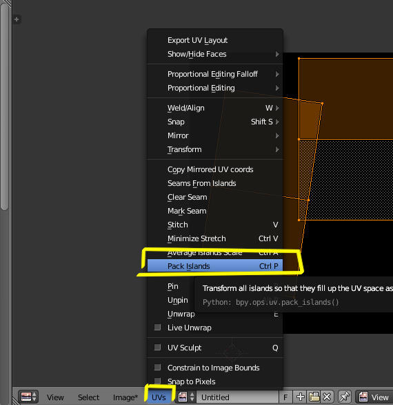

Re: Extender unwrap
Pero si ya has pintado....
Para ordenar todos los UV Maps que hayas hechos se utiliza Ctrl+P y eso "organiza todo" para que entre dentro de lo que es la imagen.
Pero claro, te los cambia de sitio.
Re: Extender unwrap
Si quieres mantener lo que ya tenías, solo te queda la opción de elegir lo otro, escalarlo y ajustarlo en el rincón que te quede.... ![Smiley :)](./images/smilies/smiley.gif)
