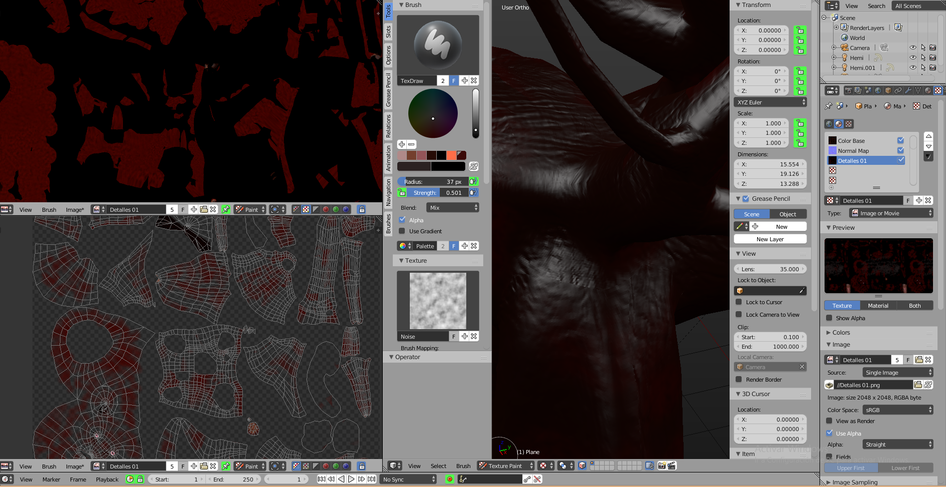

¿Existe forma de borrar trazos a manera de brocha-borrador como Photoshop, o GIMP en Blender?
Parece que si grabo una textura pintada, ya no puedo borrar áreas que ya no deseo que estén pintadas.

Si ya lo tienes hecho, no.
Si estas pintando y te equivocas, puedes volver un paso atrás con Ctrl+Z
Se puede volver varios pasos atrás con el Ctrl+Alt+Z (lo que se llama UNDO) y te sale una lista de las últimas opciones, aunque para pintura, me parece que no las controla bien).
Y si lo que quieres es modificar la imagen, lo puedes también hacer desde un programa externo, como puede ser GIMP o Photoshop, etc.
Si tienes configurado en el panel de User Preferences > File > Image Editor, puedes pasar directamente la imagen que tengas en el UV/Image Editor a modificarla directamente desde ese programa, donde podrás borrar zonas, hacerlas transparentes, etc. (que supongo que es lo que buscas).
