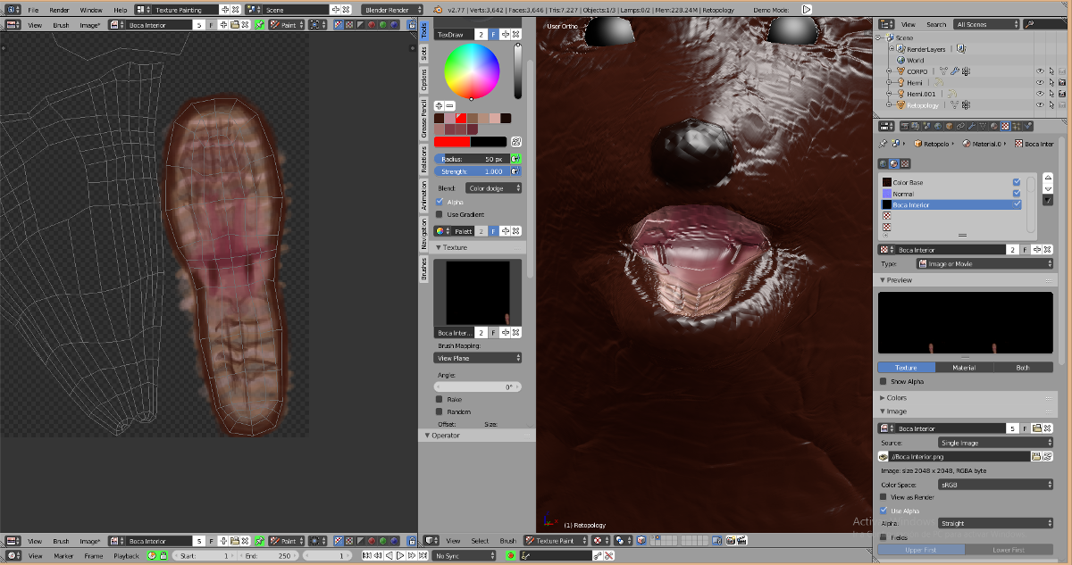

¿Porqué pasa que pinto en una textura y por alguna razón no puedo volver a pintar en ella?
Dejo una imagen de cómo está mi proyecto a ver si les sirve.
Lo que quiero es seguir pintando en la misma textura que he estado pintando el interior de la boca.
Saludos y gracias de antemano.

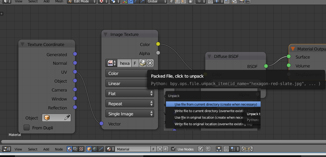

Si la tienes empaquetada, tienes primero que desempaquetarla....
En Cycles desde el mismo nodo y en Blender Render desde la textura de imagen, eso te creará una carpeta nueva con las texturas desempaquetadas que ya podrás modificar.
