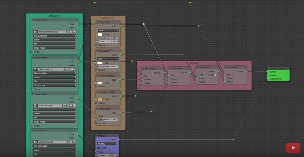

Mensaje por shinjiikari » Mar Feb 16, 2016 10:15 pm

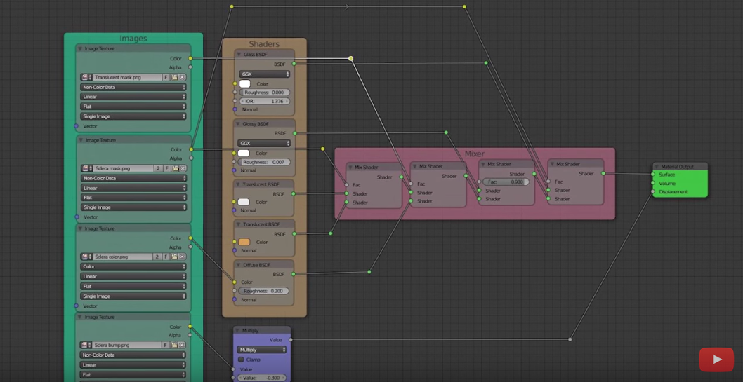

como ordeno los nodos en blender? cuando se pone una tablita de color detras y se ordenan por imagenes, shaders, mixer gracias!!!!!

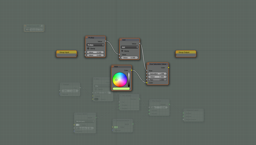

Mensaje por shinjiikari » Jue Mar 10, 2016 11:21 am
me sirvio pero me salio asi? no es igual a la imagen que subi no se por que pero de todas formas me sirve gracias!!!

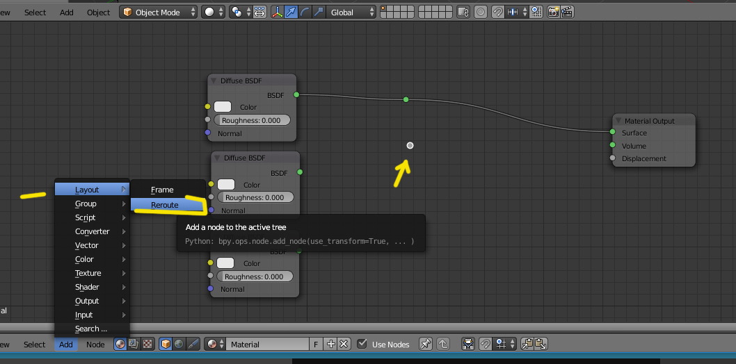

Re: como "agrupar" nodos en blender
Mensaje por soliman » Jue Mar 10, 2016 2:38 pm
Tal vez me confundí con la pregunta... pues una cosa es Agrupar y otra Enlazar.

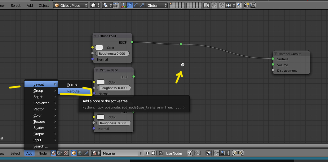

En tu caso se puede hacer lo de la imagen con un REROUTE que no es mas que un punto que luego puedes unir con diferentes nodos.
Está en Add > Lyout > Reroute
De todas formas veo que hay varios Grupos y luego están enlazados con diferentes Reroutes
Mensaje por soliman » Jue Mar 10, 2016 2:43 pm
Y en la segunda imagen que pones, el grupo ya lo tienes creado, pero te falta presionar la tecla que he comentado antes TAB para que se cierre y quede un solo nodo (de grupo)

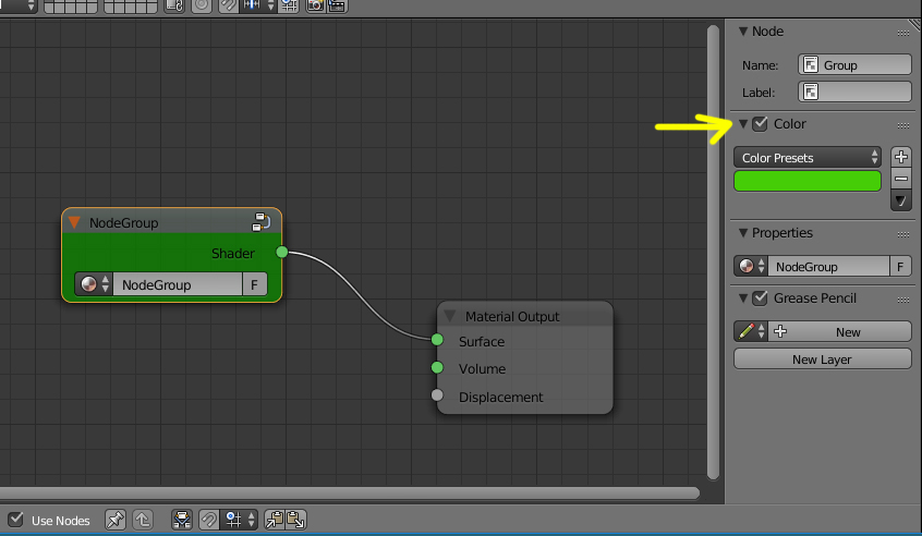

ok! muchas gracias lo entendi :D pero como podria hacer que salgan los colores? para que se vea mas ordenado visualmente y no tener una ensalada de nodos grises? gracias!
Mensaje por soliman » Dom Mar 13, 2016 1:09 pm
El color lo puedes poner en el panel de la derecha (letra N abre/cierra ese panel)
Marcas la casilla de color y ya puedes poner el que quieras.
