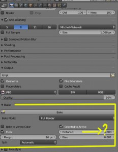

Imagen

Re: una de bake normals ^^
Mensaje por rafastrip » Sab Nov 21, 2015 4:18 pm
y ¿como lo solucionaste ? dejaste la distancia en "0" y el lowpoly debajo no??
Mensaje por soliman » Sab Nov 21, 2015 4:57 pm
Será subiéndolo a uno (1) o mas....
