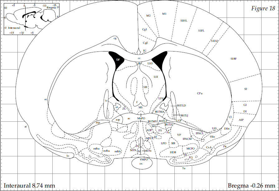

Hola a todos. Estoy empezando con esto del Blender, y ya se me ocurren trabajos con los que utilizarlo.
Estoy haciendo el doctorado en neurociencias. Lo primero de todo, realicé el modelado de un encéfalo de ratón. Me quedó muy guapo por cierto.
Pero ahora lo que quiero es hacer los núcleos neuronales del interior.
Estos los saco de un atlas del encéfalo de ratón. El atlas es un conjunto de imágenes esquemáticas en 2d que son una representación de cortes consecutivos, en el plano de corte que queramos.
Yo lo que quiero es centrarme en uno de los núcleos, sea el que sea, hago el modelado de ese núcleo en un nivel de corte, y después me voy a otro corte, para seguir modelándolo en profundidad. Los núcleos cambian de forma constantemente en profundidad.
Estoy haciendo varias prubas, pero no se qué herramienta utilizar.
Lo mejor para un solo nivel, es utilizar una curva bezier, pero como junto diferentes curvas en diferentes niveles? Podría convertir la curva a malla para así juntarlas luego, pero hay otro problema. Un núcleo a un nivel, tiene por ejemplo, 5 vértices, pero en el siguiente nivel, tiene 8.
Si tuvieran la misma forma, lo asociaría a otra curva, y agrandaría y disminuiría su diámetro, pero no es el caso.
La otra opción que se me ocurre es hacer mediante un plano al que le doy 3 subdivisiones y lo aplico, le doy la forma que quiero para un núcleo dado. Extruyo el loop externo y lo muevo para que tenga la altura/profundidad dada. Después muevo los vértices del nuevo loop para la nueva forma del núcleo a ese nivel. Pero el acabado es muy feo la verdad
Aquí les dejo adjunto un par de cortes del atlas para que tengan una idea (estaba intentando hacer el BSTMA y BSTLP (en un solo objeto). Observad como cambia la forma de un nivel al consecutivo. Entre un corte y otro debería de editar la malla también para que sea lo más suave posible.
Agradecería que me dieran algún consejo para realizar este trabajo, gracias

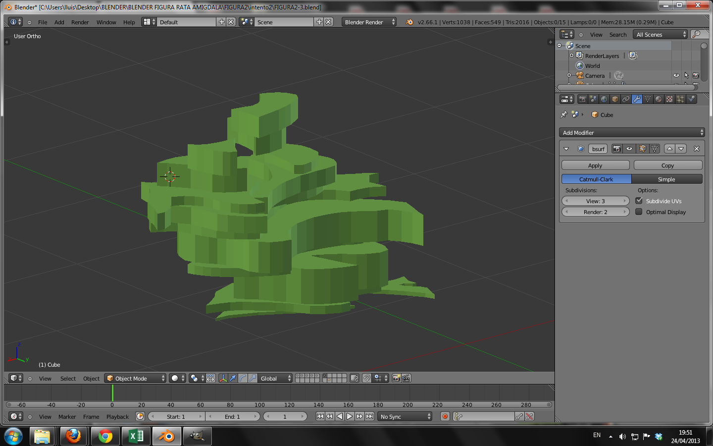

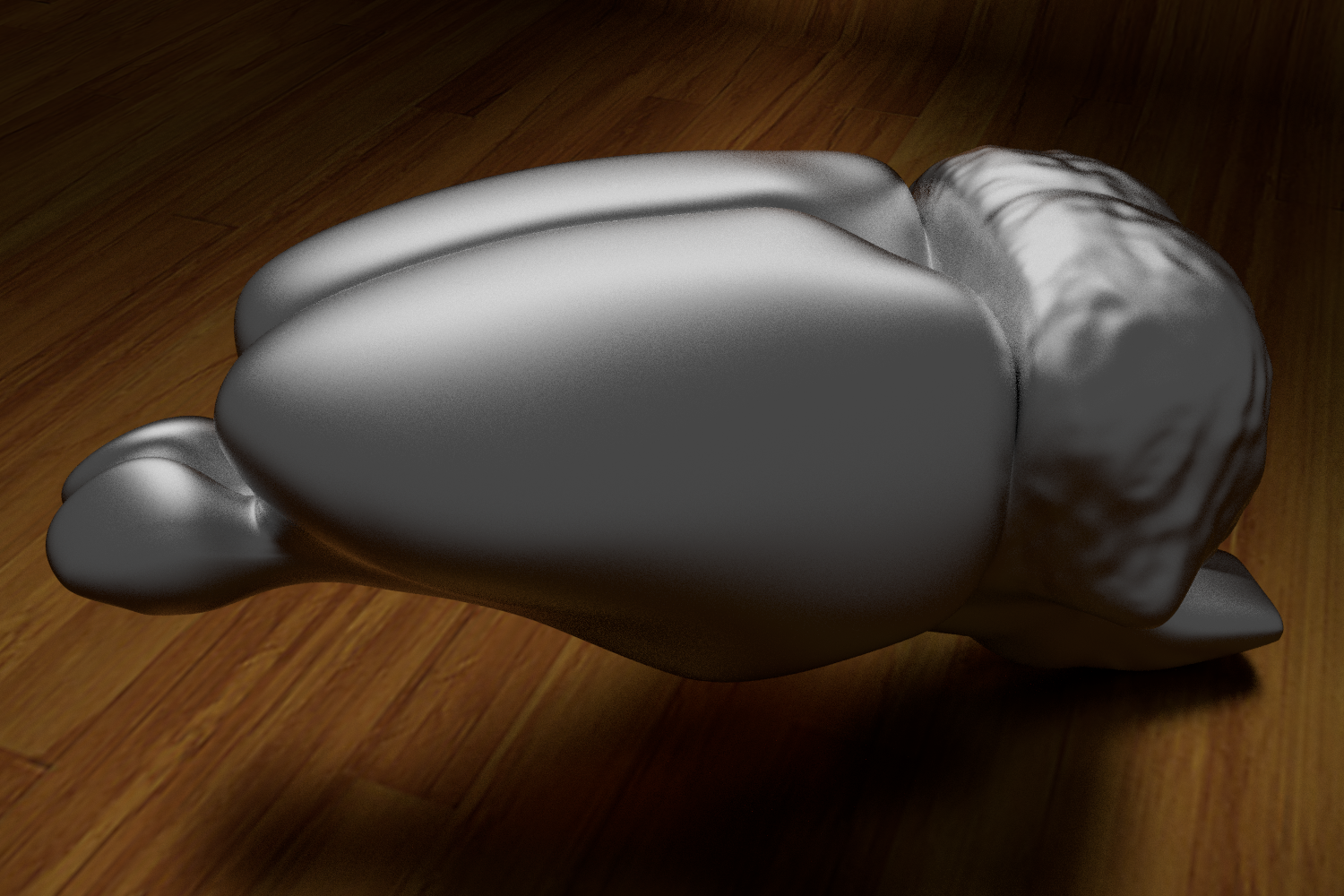

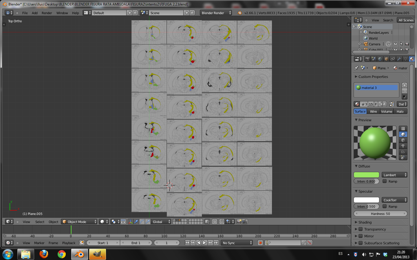

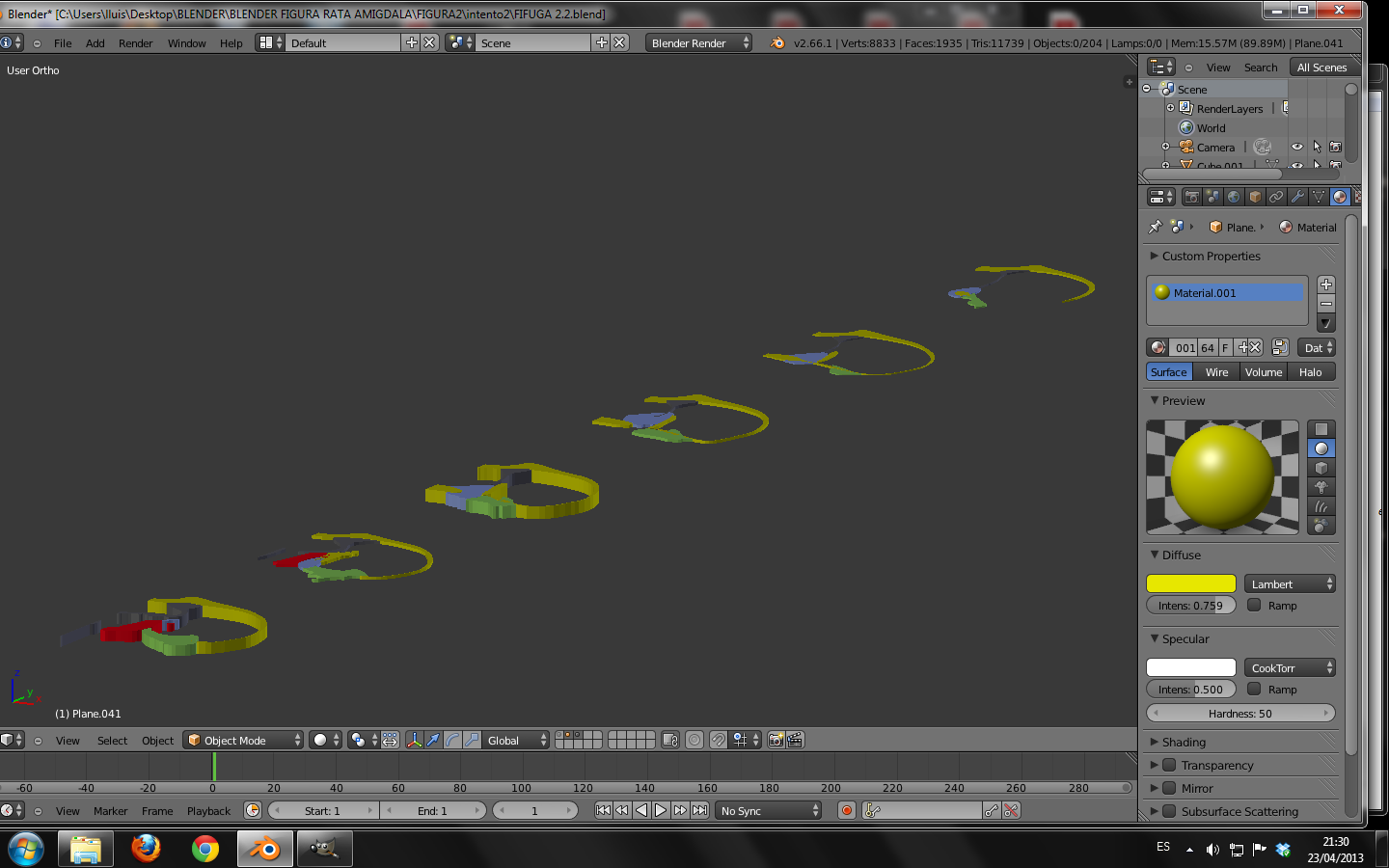

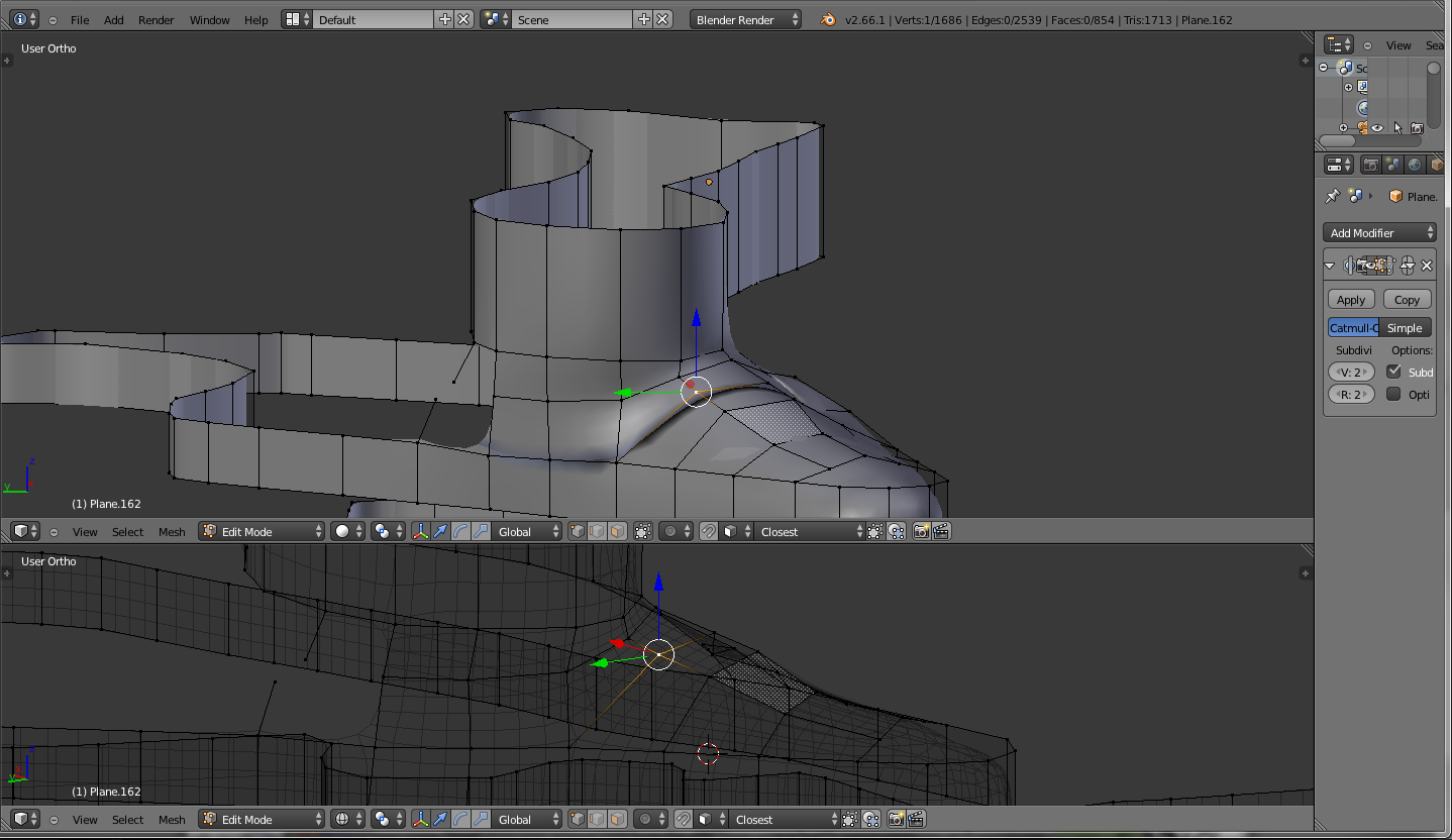

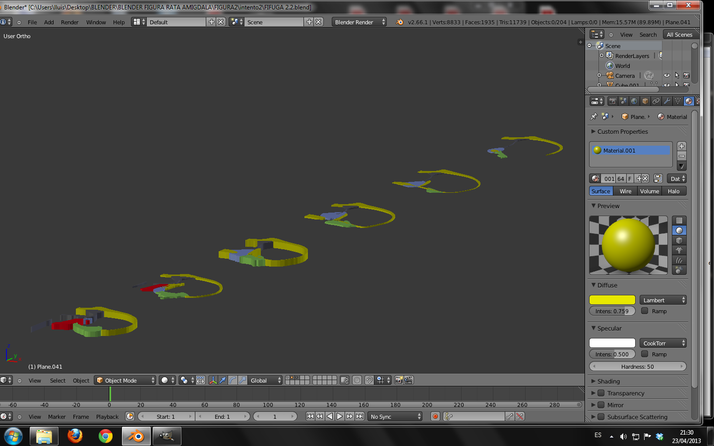

Así que sin enrollarme más, les adjunto dos imágenes de lo que he hecho hoy:
En la primera imagen, tenéis los diferentes cortes en una gradilla que me he montado. Encima he perfilado los núcleos que quiero (son familias de núcleos cerebrales). Quiero juntar los del mismo color en uno. Uno detrás del otro, reconstruyendo el objeto a partir de cortes con diferente grosor, como veis en la segunda imagen.
La tercera imagen intento mostrarles lo que se me ha ocurrido hacer. Juntar los objetos del mismo color, e intentar modelarlo para que quede lo más contínuo y suave posible. No se si esta es la mejor manera, ya que queda muy tosco la verdad.
A ver si a vosotros se os ocurre alguna otra manera de hacerlo. Gracias y lo siento por el tostón...

Si tu referencia no es muy precisa entonces no tendrás resultados buenos, en este caso parace que tu imagen es simplemente una referencia para aprender las seccionas más que una representación exacta del objeto, en ese caso lo que puedes hacer es tomarte algunas libertades en el modelado, yo diría que modifiques ligeramente los bordes de cada corte para que no den un resultado tan tosco, otra cosa que podrías hacer hacer es buscar otra referencia más precisa, si puedes consigue imágenes en otros ángulos, usualmente al modelar se requieren por lo menos 2 vistas, precisamente para corregir o rectificar lo que se ve en una o la otra.
O consigue un ratón y sácale los nucleos, los mides, los dibujas y luego los modelas, estoy seguro que no hay mejor referencia que eso, aunque con ese tamaño quizás se complique un poco...
A mi parecer vas bien, ese sería el proceso que yo trataría se seguir, y lo más simple sería hacerlo en pura malla, sin usar las curvas bezier.

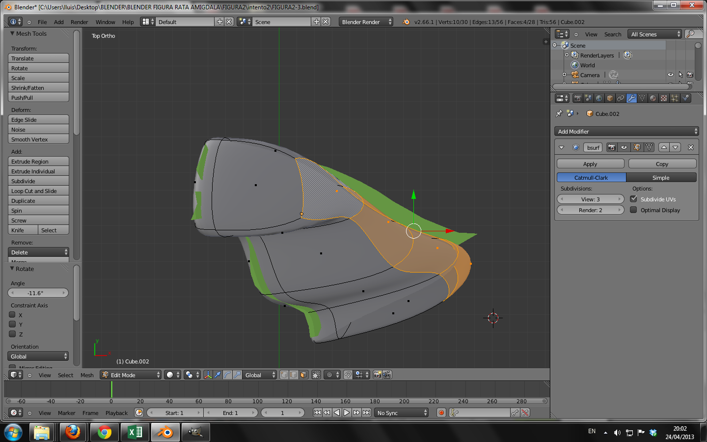

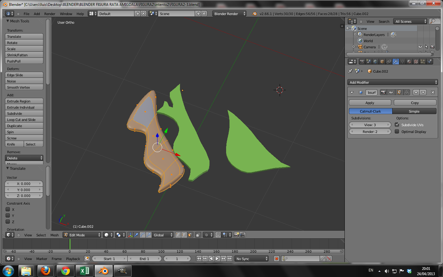

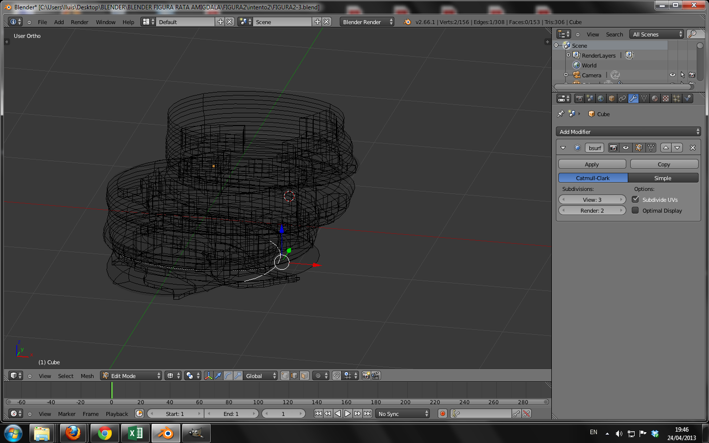

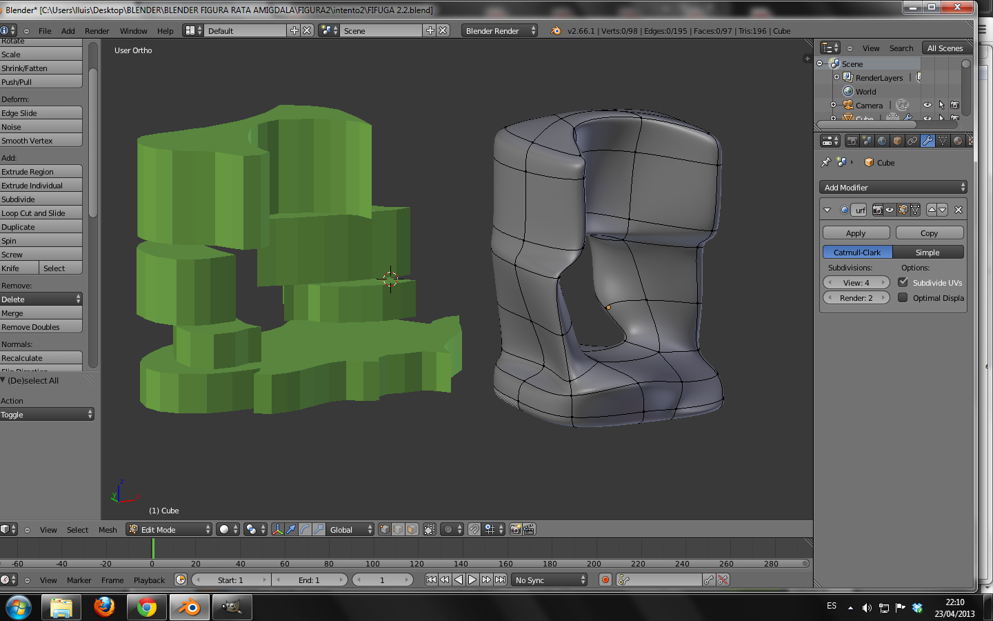

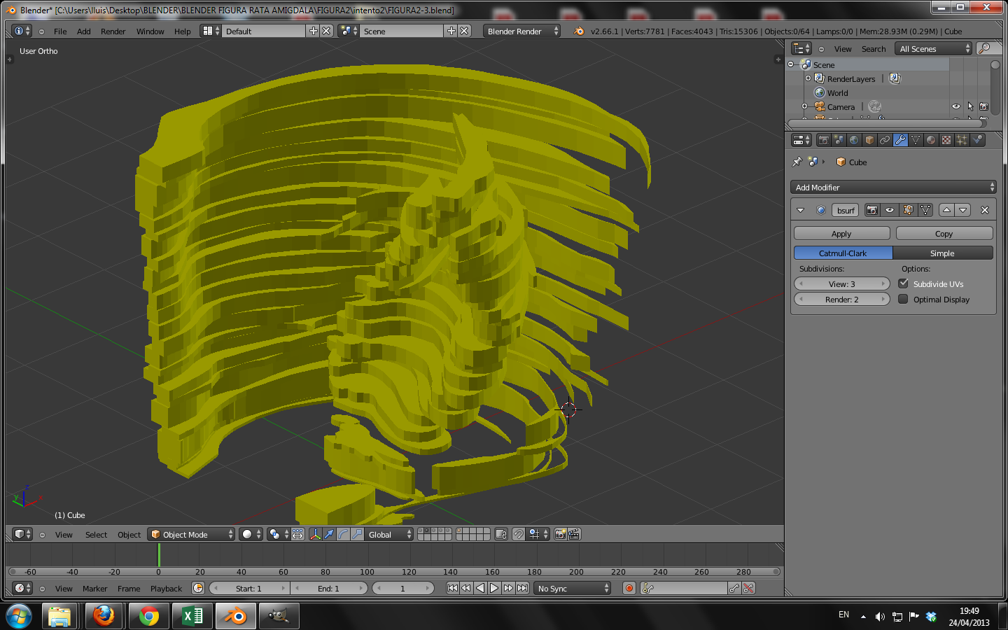

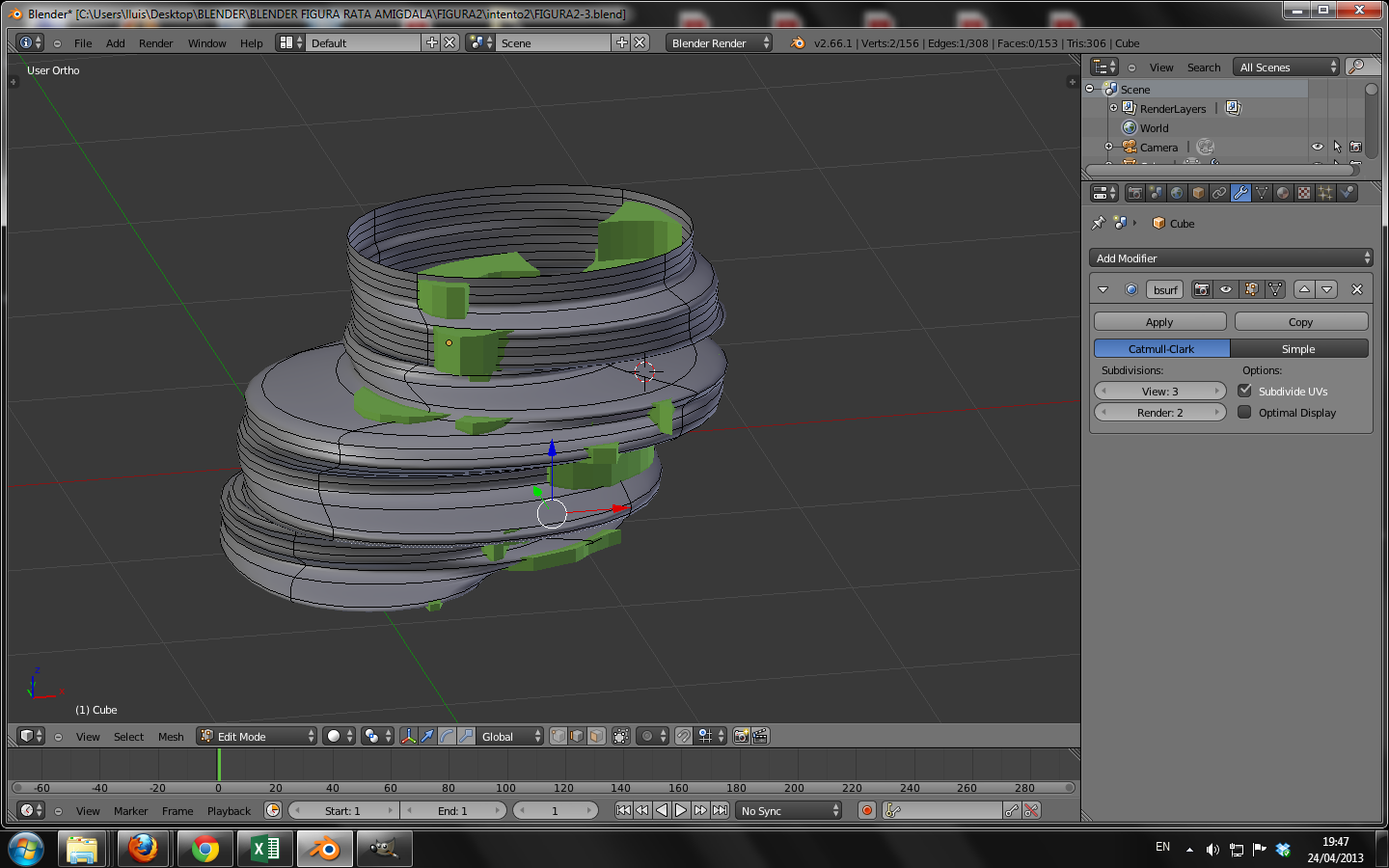

Hola otra vez.
Estoy intentando hacer el modelo 3d con las piezas pero se me está haciendo difícil.
Hay algunas formas que cambian drásticamente en muy poco espacio.
He intentado hacerlo como os mostré en las anteriores figuras. Pero en tan poco espacio entre formas, me armo un lío.
Intento hacer una pieza, y bien, pero a la hora de extruir e intentar hacer la forma siguiente, es donde viene el desabarajuste (fotos \"individual1\" e \"individual2\")
Así que he pensado en hacerlo también de otra manera. Crear un cubo en el que le he hecho muchos edge loops e ir modelando el perfil y frontal según la torre de formas que he creado.
Ninguna de las técnicas me convence y se pierden muchos detalles.
Os envío unas imágenes del proceso
Alguna recomendación?
Gracias

Re: Qué herramienta usar para crear objeto tipo tubo con diferente forma en el eje longitudinal
Intenta lo que te digo, has un dibujo de la vista lateral en base a la información del atlas, o tambien puedes intentar creo un tubo, lo alargas al tamaño aproximado del nucleo y luego lo haces que atraviese todos planos de imagen, creas cortes y vas acomodando los vértices segun cada imagen. ¿cuantas imágenes son?

Hola!!
Estoy volviendo con el tema del modelado de estos núcleos cerebrales. He estado mirando el modelado de tipologías...etc y es verdad que realizar el modelo de esta manera da mucha libertad, control total en la creación de vértices, aristas y planos.
He empezado a realizar el trabajo. Como veis en la figura, he realizado en cada corte del núcleo, una banda con el mismo perfil, con espacio entre bandas para ir juntándolas siguiendo la tipología natural.
Lo que pasa es que cuando junto una banda con la otra, me aparece un efecto extraño (en la imagen 2 se ve como una banda oscura), que no se de qué vendrá. Incluso habiendo puesto otras caras por el medio.
¿Estoy haciendo algo mal?
El problema de esa línea oscura es por los normals de las caras, se ve así cuando unas caras apuntan para un lado y las otras para el otro, lo puedes solucionar seleccionando las caras de esa zona (aunque seleccionar todo es mejor idea) y presionando Ctrl + N, esto recalcula los normals de las caras y apunta todas hacia el mismo lado (usualmente hacia afuera).

Qué pasada!! Lo tuyo es la inmediatez y eficacia. Lo has clavado!!! muchas gracias por la ayuda que mes estás dando.
¿Crees en tu opinión que estoy eligiendo un ben método para realizar este trabajo?
