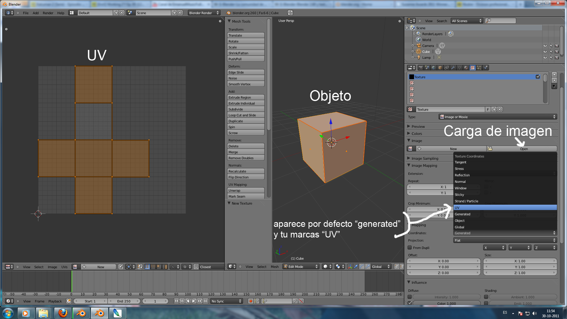

hola mercrominaroja! te felicito por estar usando blender y mira, yo probe y funciona normal el usar las UVs, aqui una foto de explicación.
saludos!
saludos!

Gracias, creo que el problema venía dado de un jpg no válido por algún motivo, probé con otras imágenes y si me ha ido... 8)
