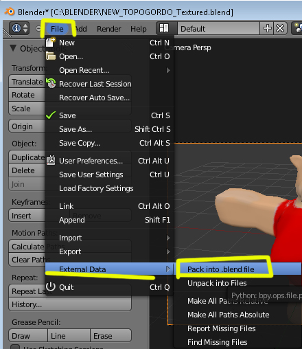

Mensaje por soliman » Vie Abr 15, 2011 2:26 am
Me parece que no has empaquetado las texturas de imagen, por lo que no se puede probar nada...

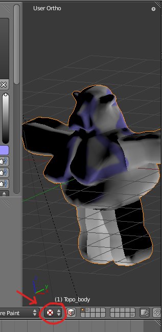

mercury
Mensajes: 288
Re: problemas con el texture painting en Modo GLSL
Mensaje por mercury » Vie Abr 15, 2011 2:00 pm
que tal...
creo que la respuesta es fácil; lo que pasa es que no cambiaste el modo de visualización de la ventana 3D.
la tienes en modo \"Solido\" y tienes que cambiarla a modo \"Textura\".
presiona el botón que te pongo en la imagen:
Pd:saludotes... :hammer:
