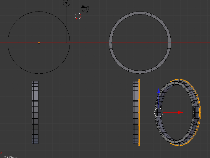

Lo he mirado por encima, pero en lo que comentas de la rueda, la verdad es que se hace un lio...
Hay otra forma de hacerla sin tener que recurrir al rellenado de caras, que en la version 2.55 todavía no anda muy fina...

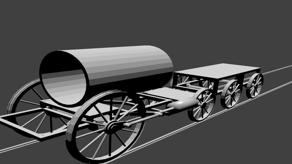

Es cierto, el metodo de modelado de las ruedas es algo complicado pero, recién uno puede probar otras opciones cuando está mas familiarizado con el modelado y la verdad que las herramientas de blender son magnificas. Por ahora lo sigo al pie de la letra, especialmente para cuando tenga que hacer la animación y que no quede algo perdido por ahí. Adjunto una imagen de la locomotora, así ven que estoy en plena tarea.
