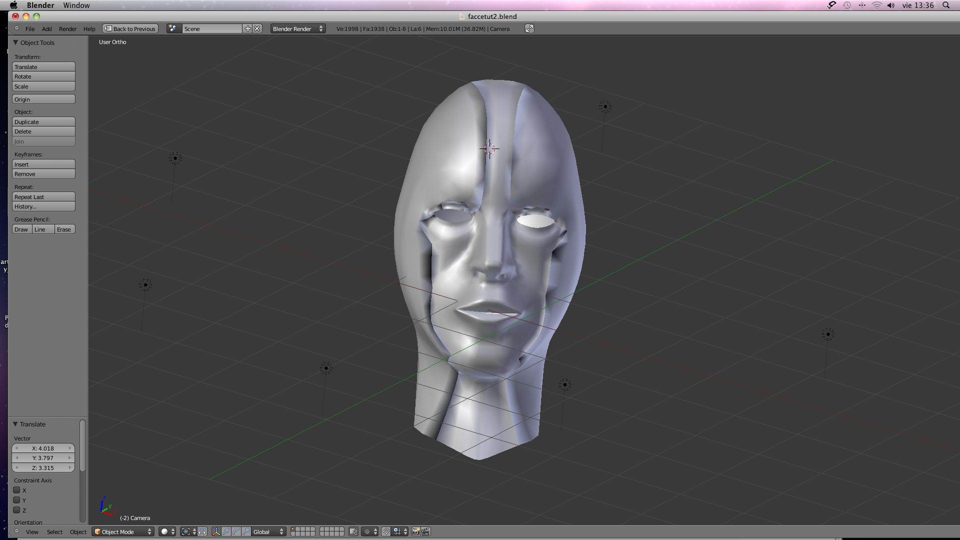

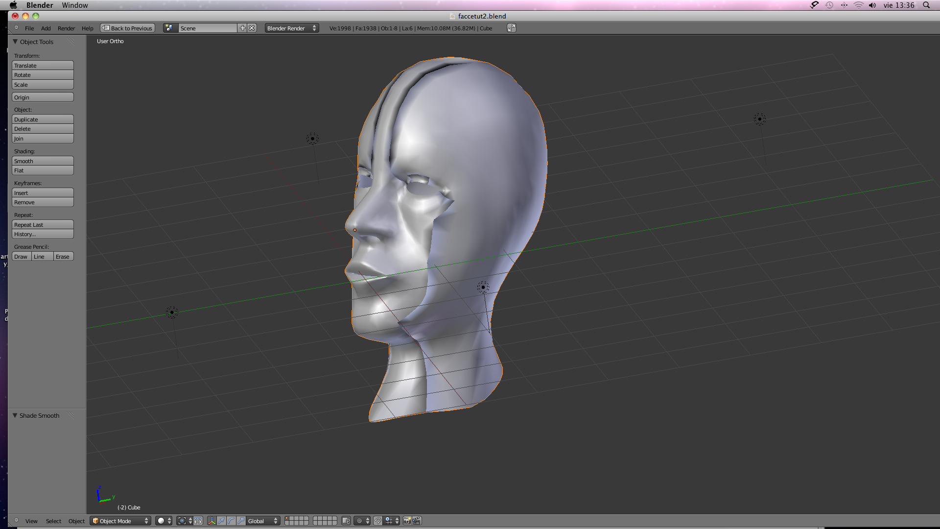

Hola otra vez amigo de la comunidad G-blender.
Sigo en la lucha por aprender blender y siguiendo unos tutoriales de modelado me puse a modelar un rostro pero cuando acabo aparece así y me gustaría saber que es lo que estoy haciendo mal dejo el archivo .blend para ver si alguna alma caritativa lo mira.

Lo único que tenias q hacer era recalcular las normales de tu modelo:
En modo de edición oprime la tecla T> la tecla A para seleccionar todos los vértices y dale en donde dice \"Recalculate\":
Espero te haya sido util.
