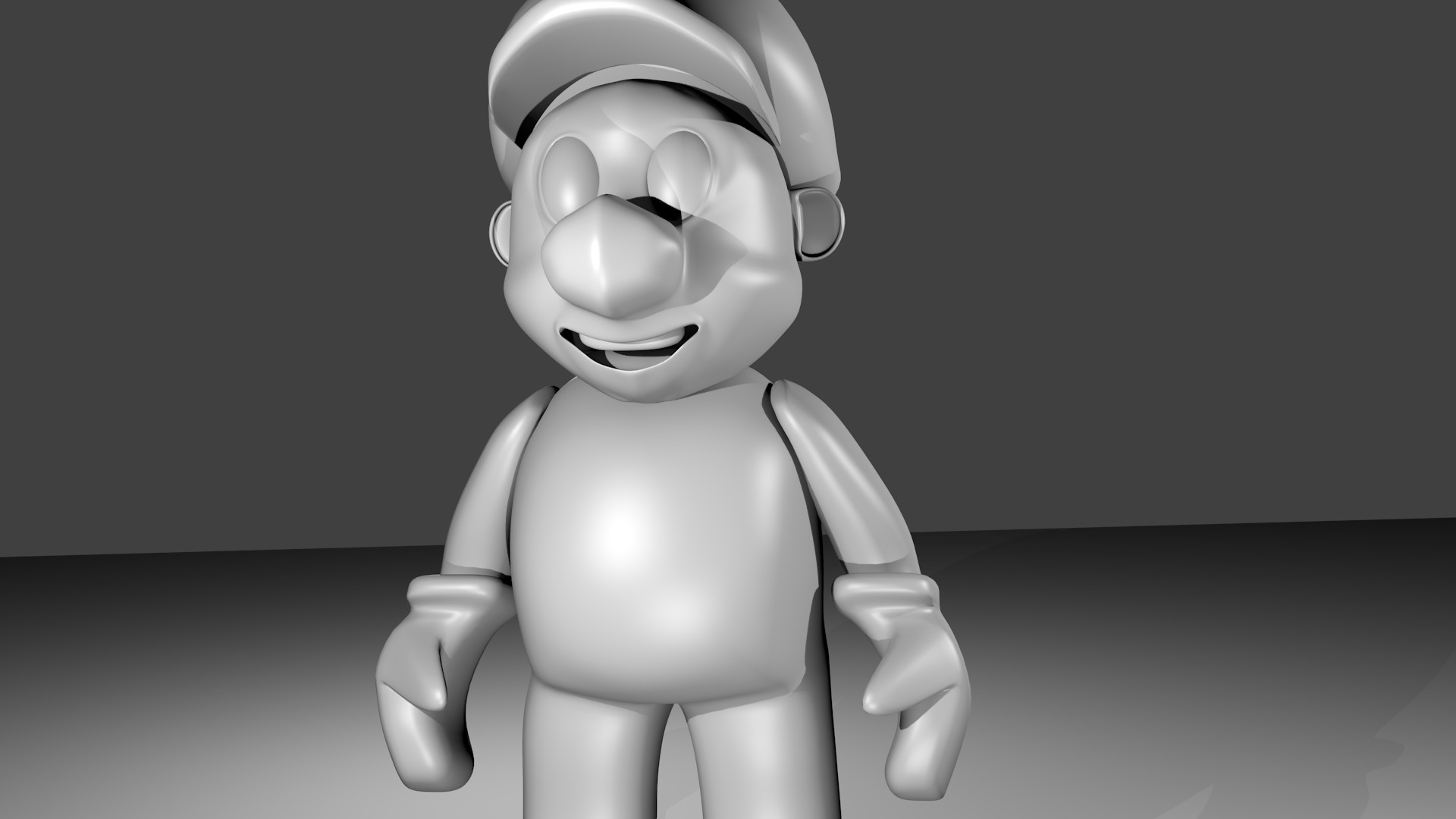

Hoola chicos como están bueno yo soy muy nuevo en esto de blender llevo leyendo y aprendiendo de este gran programa una semana y me he propuesto hacer un primer modelado y aqui está pero al querer usar una animación en forma de giro del modelo el rostro se mueve como estando en otro eje, necesito su ayuda, por cierto esta modelado en varias capas y no sé si debo juntarlo en una sola malla para animarlo.

Bueno CarlosSaltos si tu modelo esta realizado por segmentos hay tres cosas que te puedo recomendar:
1.Es posible que el pivote de la cabeza este movido, ¿Cual es el pivote? Es ese punto naranja o rosa en cada uno de tus objetos, procura moverlo al centro de la geometria... ¿cómo? Si, si ,si Menu object-> Trasform -> Origin to geometry
2.También puedes seleccionar la cabeza y el torso y unirlos con Ctrl +j eso arreglaría el que rotara en su propio pivote.
3.Una ultima solución , no animes el modelo sino anima la cámara a su alrededor. Listo tienes tu modelo girando 360 grados sin animar el modelo.
Bueno cualquiera o combinada servirá, Suerte.

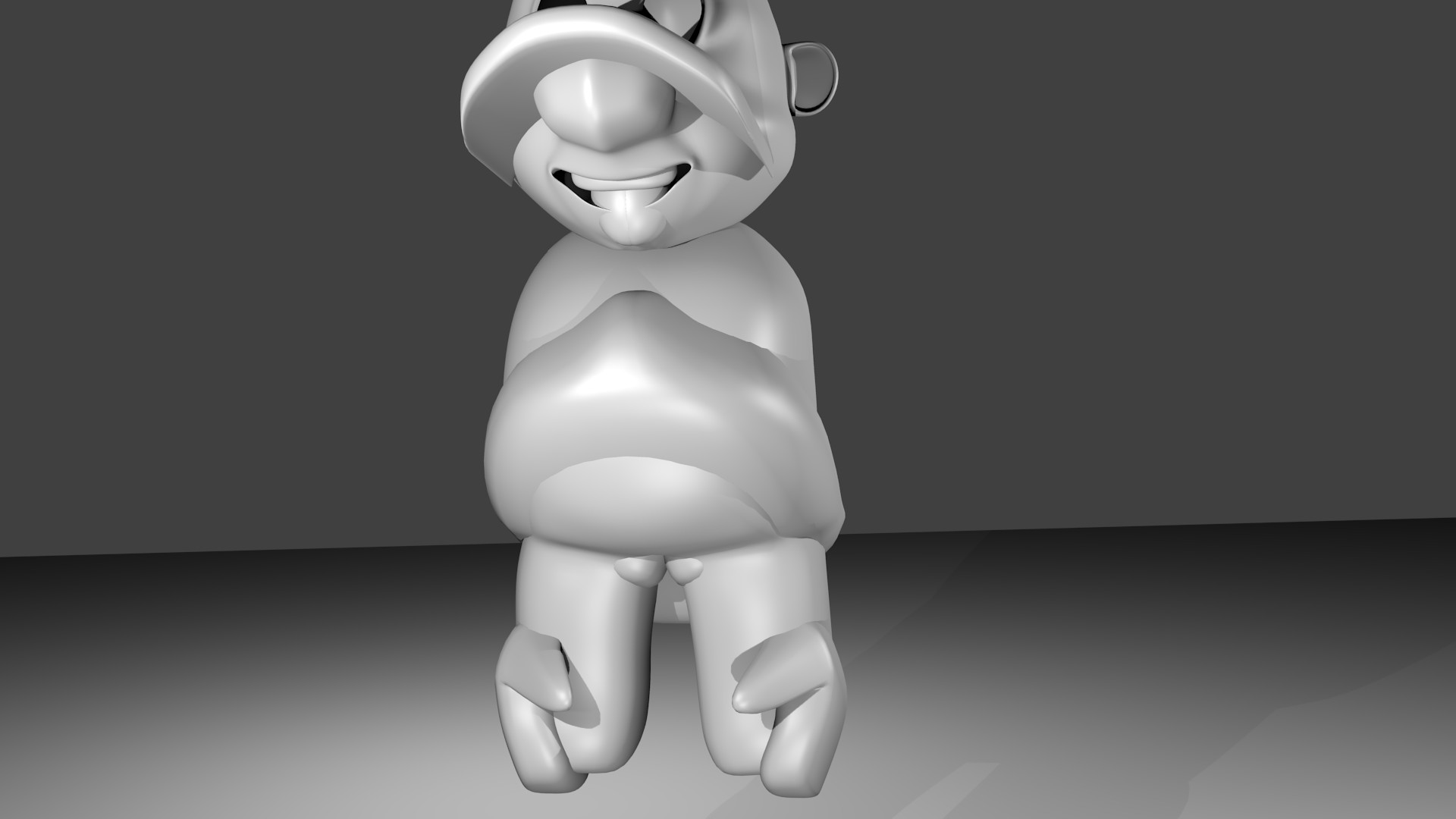

Hola potra vez he seguido los consejos pero cuando vuelvo a abrir el archivo .blend mi modelo aparece movido será que hice algo mal por favor ayuda...

Sube el blend y ya lo mira alguien...
Porque que se supone que tiene.. alguna armature, algun modifier que lo curva, shape keys, ...??

Re: modelados movidos
Pues supongo que tenia la animacion antes de unir las piezas, y han cogido todas la misma animación... digo yo.
Lo que he hecho es quitarle la animación primero y luego juntar las piezas con Ctrl+J para que sea todo una misma malla.
Aparte he puesto una curve y he emparentado la camara a esa Curve Bezier, para que rote alrededor de Mario. (Alt+A)
Si quieres animar el muñeco, ya puedes hacerlo sin problemas contando que es una sola malla.
Tambien puedes ponerle una armature (huesos) para animarlo.

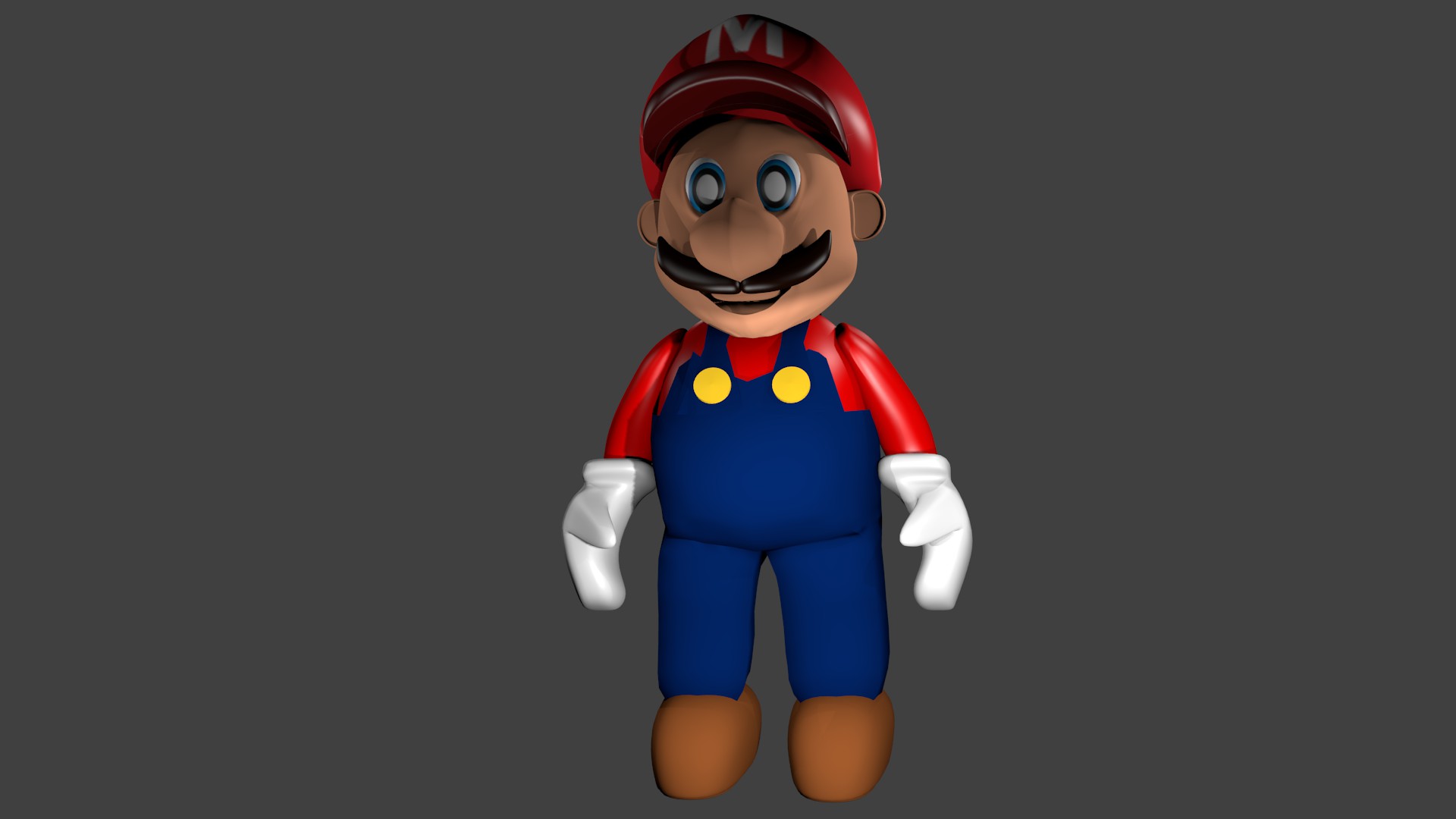

Hola amigos de g-blender antes quiero agradecer a todos los que me han ayudado y como lo prometí aqui está mi Modelo pero antes que me acaben con sus criticas constructivas todavía no lo termino.
Saludos y acepto comentarios

Al ojo no le falta la parte central en color negro... o es asi el modelo?

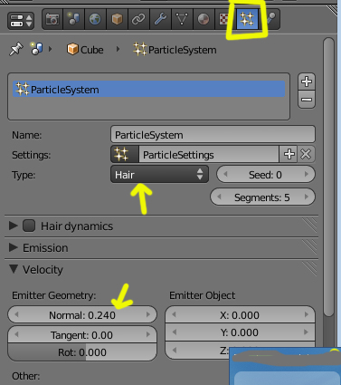

Ja ja ja tienes toda la razón Amigo Soliman después de hacer el mapeado Uv me dí cuenta de eso pero hoy lo arreglo, aprovecho para preguntar necesito poner algo de cabello he leído y es con un mapa de peso creo yo pero los tutoriales de blender 2.49 son muy diferentes a la nueva versión alguien conoce de un tutorial.
Lo basico para poner pelo es lo que hay en la imagen.
El resto de valores es bastante parecido pero todo distribuido de otra forma... es cuestion de ir probando.

ya logré hacer pelo en una parte de una esfera uv, primero puse el pelo en toda la esfera, luego pinte una parte en mapa de peso y en la parte que dice vertex groups puse el grupo y listo estuvo el pelo... jajajajajaj lo logré pero bueno gracias otra vez y esperaremos gustosos ese tutorial...

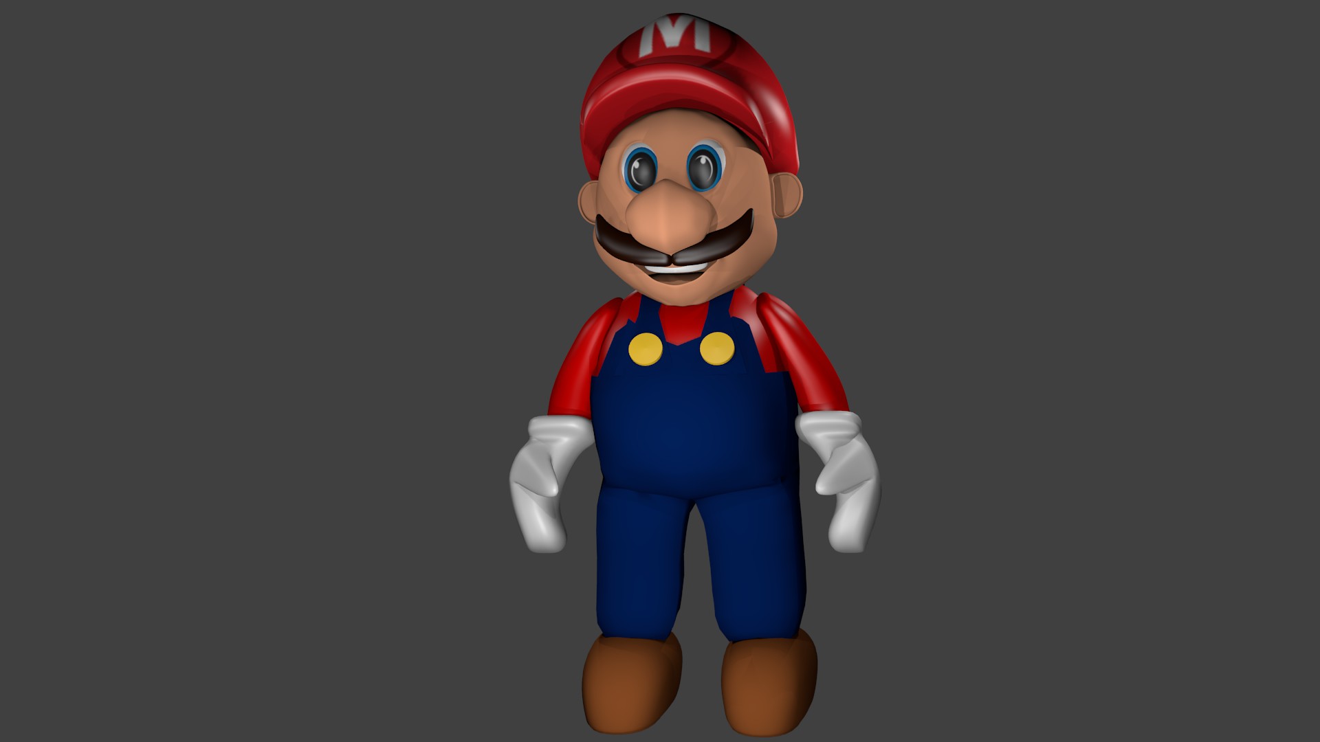

Aprovecho para adjuntar la imagen de Mario casi arreglada.
Por favor comenten quiero aprender muuuuuuuuuuuuuucho.
