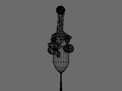

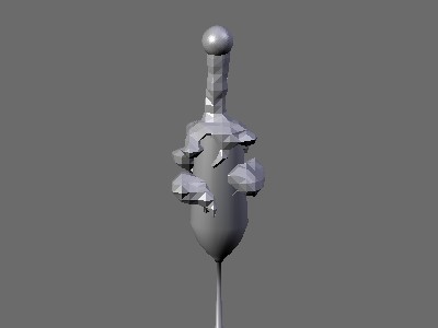

Hola amigos. me puse a inventar con el simulador de fluidos de blender, quiero poner vino en una copa y creo que la mejor forma es haciendo una simulacon para que caiga el fluido en la copa configurandola como obstaculo pero al correr la simulacion el fluido no cae en la copa si no que se detiene al llegar a la boca de la copa(cheken la imagen) ?alguien sabe de algun tutorial para poder hacer la simulacion? si es que esa es la mejor forma.
grax de antemano.

tu problema es que hiciste la copa sin volumen, osea, que no tiene grosor, esta como hecho de planos sin volumen, tambien estaria bien aumentar un poco la resolución de el fluido.
Re: Simulacion de fluidos
Gracias pero ya solucione el problema solo tenia que cambiar el tipo de obstaculo.

Esasto!!!... hollow shell init... o algo así, en la ventana de simulacion, tipo de obstaculo.
