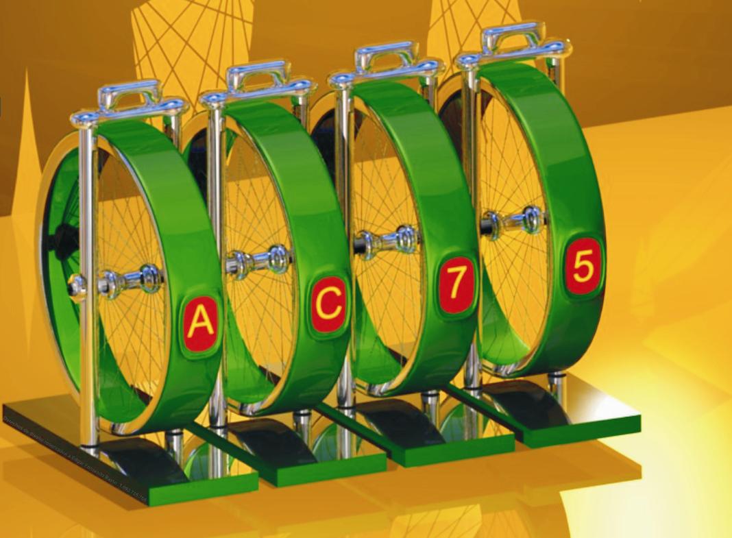

hola estoy trabajando en una animacion de unas ruedas metalicas y necesito que refleje un panorama mientras giran pero no se como hacer eso.
lo que hago es activar el reflejo del entorno pero el problema es que el entorno es negro y necesito que el reflejo sea un paisaje que tengo sin colocarlo de entorno, de manera que no se renderice el entorno.
al mismo tiempo mientras gira la rueda debe el reflejo tambien moverse y si lo coloco como textura no se veria como un reflejo pues el reflejo no se moveria sinoque quedaria estatico como un papel tapiz aderido con un paisaje.
la pregunta seria como haria para hacer este reflejo sin que se muestre el entorno?
como coloco un reflejo animado

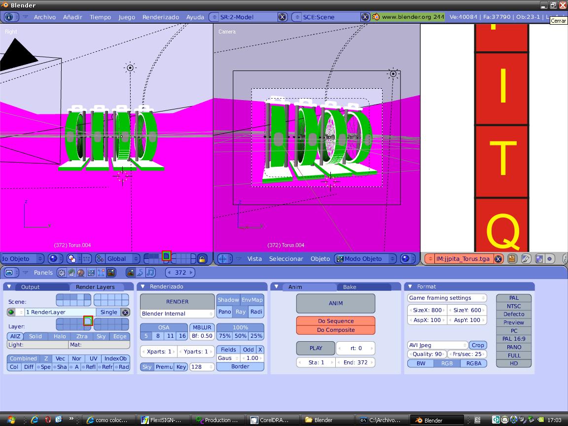

lo que hacia es que coloque un plano con un parque en frente para que lo refleje y unas nuves en el cielo pero el problema es que no queria que reflejara lo amarillo de lo de atras y el piso, por que la camara al dar la vuelta y mostrar la parte de atras de las ruedas, mostraria el plano del frente con el paisaje y el reflejo de atras seria solo amarillo. y perderia realismo

ya lo logre utilice render layers
http://www.youtube.com/watch?v=jNDSTXeLOZM
