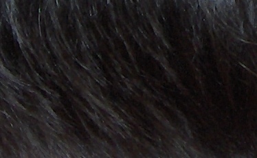

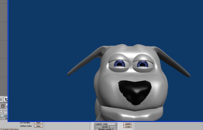

quisiera una opinion y ayuda a la vez con este modelo que estoy haciendo; quisiera saber que camino elegir, mi modelo es un perro lo que quisiera hacer es el texturizado pero nose si hacerlo con una imagen o con particulas, ademas si alguien me podria dar un link de un tutorial y modelo donde se usen imagenes como textura, chequen la imagen y la imagen de una textura, gracias de antemano. Tambien quisiera saber cuando podria usar imagenes como texturas.
post: con este modelo solo estoy practicando y aprediendo mas sobre el texturizado...tengo otros proyectos en mente pero primero quiero salir de esto

Yo lo único que te diría es que, aunque tampoco tengo mucha experiencia, utilizar partículas para texturizar se puede volver algo pesado a la hora de renderizar.
En el caso de que utilices texturas como imágenes, por ejemplo en game engine, pues tienes que elegirlas y hacerlo cuidadosamente. Es algo complicado la verdad, y con esa imagen que tienes no creo que puedas hacerlo muy bien la verdad. Por la repetición, se notará mucho la transición.

Coincido con gorkamendieta, creo que seria muuuy difícil hacer ese mapeado con ese tipo de pelambre…
Bueno aquí te dejo este tuto de Malefico, s muy bueno…
