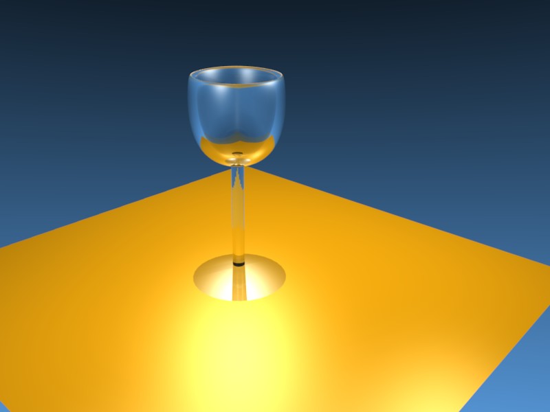

Buenas aqui de regreso despues de un tiempo alejado del blender...bueno mi caso es que hice una copa pero la base no me quiere tomar el tipo de cristal como la demas copa miren la imagen....le doy el mismo material que lo demas y aun asi me lo deja asi.

Re: Copa con error
podrias colocar una captura de los valores, del material de la copa.

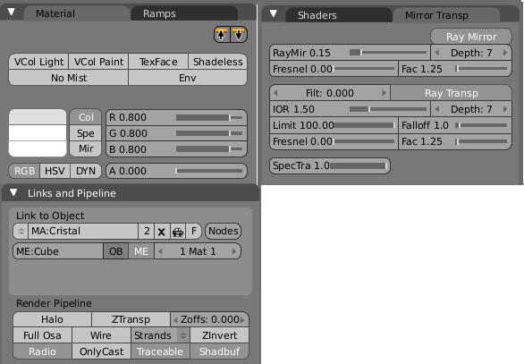

Re: Copa con error
Claro ahi esta...no sabras porqeu me da ese error de no poderle poner el material a la base de la copa?

Re: Copa con error
Hola Jesuspelayo y hola Carlos
Creo que ya he encontrado dónde estaba el fallo. A mi me había pasado algo parecido una vez.
Resulta que no hay ninguna luz que ilumine la parte de abajo de la copa. Os preguntaréis ¿cómo puede ser eso, si la copa es transparente?
Pues muy fácil. En las propiedades del material (en la parte de \"shaders\"), a la derecha, aparecen una serie de botones. El primero es el de shadows, e indica si nuestro material va a recibir (ojo, esto se aplica sobre el que RECIBE, se decir, el suelo) sombras.
El segundo es \"TraShad\". Bajo este nombre tan críptico, se esconde el botón que nos permite que un material reciba (de nuevo, RECIBA) sombras... semitransparentes. Esto quiere decir que si ponemos una copa de cristal, pero no activamos esta casilla para la textura del suelo... la sombra tendrá un magnífico color negro hollín.
La solución: editar la textura naranja del suelo, activando este bontocito. Con esto... se soluciona el problema.
De todos modos, como detalle adicional, en el .BLEND que nos dejas la base de la copa tiene una textura diferente a la del cristal. No se si es intencionado...
Espero que te haya servido de ayuda, Jesuspelayo .
Un saludo

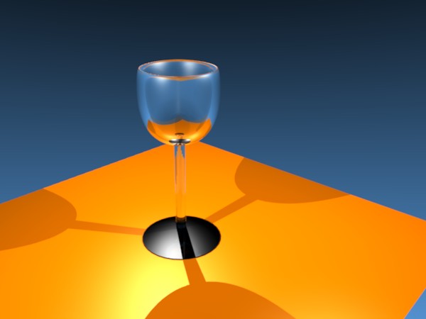

=D te vas a ir al cielo con todo y blender....gracias por la ayuda ya quedo aqui esta la imagen de como qeudo muchas gracias por la ayuda...y lo del archivo que les deje no me fije y cambie la textura cuando lo revise antes de mandarlo a lo mejor lo guarde sin darme cuenta pero ya quedo la copa.

Re: Copa con error
Mmmm... ahora le has eliminado todas las sombras. ¿Es intencionado?

Re: Copa con error
Es que movi la fuente de luces que le puse por eso no salen las sombras

Re: Copa con error
Moviste las luces... pero dónde? A la parte de arriba? No se, me esperaba que se viesen sombras en algún sitio...

Re: Copa con error
Las movi hacia abajo pero ya ando haciendo otra imagen que incluira esa misma copa solo que la empezare unos 2 o 3 dias para cabiar de maquina y hacerla mas rapido
