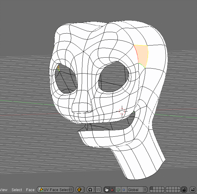

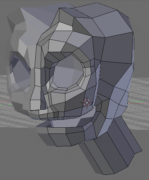

P.D. Olvidaba describir las imágenes:
1a. Configuración del modificador, para que te dibuje \"curvadas\" las aristas. Incluso afecta el UV Face Select Mode.
2a. Mi personaje cara de gato visto en modo solido y subsurf deshabilitado.
3a. Mi personaje en modo UV Face Select con las opciones de modificador de la 1a imagen activas.

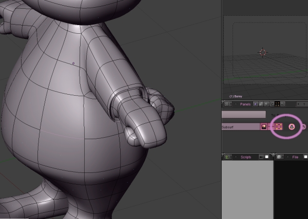

Bueno creo que entiendo lo que estas preuntando si es asi la respuesta es la siguiente:
La curvatura que mencionas se debe al hecho de aplicar subsurf a tu modelo y activar la opcion de mostrar dicho modifier en edit mode lo que causa que los vertices parescan curvados haciendo al modelo mas \"suave\"
Espero que esta sea la respueta que estas buscando. :-x :-x :-x

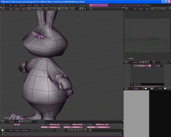

Yo se que esperaron mi respuesta por mucho tiempo, bueno si la verdad es eso que ustedes dicen.
Bueno incluyo el estrenos del Avatar el cual hasta ahora no habia puesto y lo hice utilizando el subsurf en todos los elementos, es solo que cuando se veian las cosas parecia qeu ellos curvaban las rectas entre vertices, pero bueno ya lo entendi y miren tengo AVATAR
