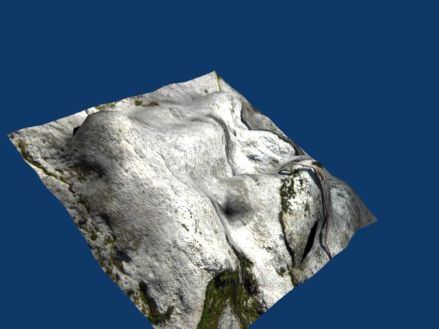

No necesariamente tienes que confiar la calidad de tu render 100% a la técnica de subdivisión de superficies para obtener detalles, también puedes usar normals o desplazamiento de vétices a un material al que le has aplicado una textura, además de cierto nivel de subdivisión en tu mesh, para que al momento de tu render el objeto se vea de una mejor calidad visual.
Aqui adjunto un ejemplo (imágen y documento .blend)
Espero que te sea de ayuda.

Re: modelado
Gracias por la respuesta y por el blend (tiene muy buen aspecto). He intentado hacer algo similar con una textura con CLOUDS, pero la malla me sale muy triangulada (a pesar de estar mas subdivida que la que me mandaste). ¿como puedo correguir esto?
