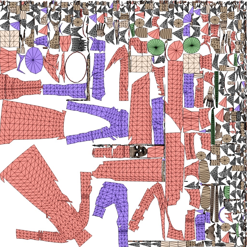

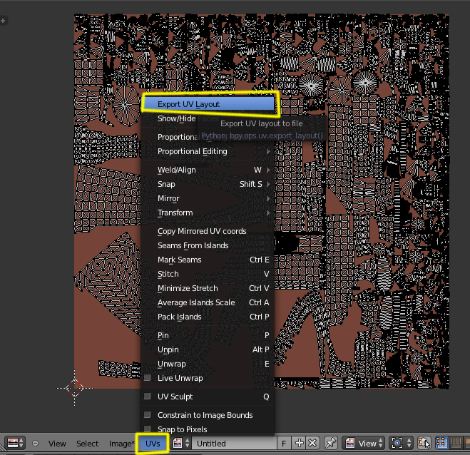

Tienes 5 materiales diferentes;... con solo borrarlos todos y crear un NUEVO Material ya podrás trabajar con una sola imagen.
Puedes desplegar esa malla presionando letra U y Smart UV Project.
A partir de esa malla desplega puedes crear una imagen de los perfiles de los vértices con UVs > Export UV Layout
Y con esa referencia y en un programa de retoque fotográfico (GIMP o Photoshop por ejemplo), le vas pegando las diferentes texturas de imagen que tienes (las cinco imágenes).
Otra cosa no se me ocurre.
