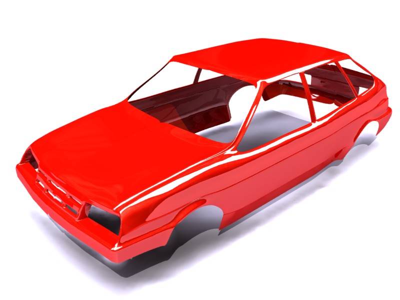

Estoy trabajando en este auto pero tengo una duda.... quisiera colocarle un vinil sin estropear el material ( aunque se que el material no es bueno ni es el correcto)... lo he intentado pero no he podido logralo..el vinil es algo asi como una foto .... diganme como hago... el modelo no esta terminado y la malla esta muy mal proporcionada... pero bue... soy principiante....Agradesco cualquier ayuda...

Usa UV mapping puedes crear tu vinil con Inkscape, lo único que deveras observar celosamente es que el color que quede de fondo sea exactamente el que utilizas en tu material esto lo puedes hacer checando el RGB de tu material en Blender, solo que los RGBs de Blender van en base 1 o algo así nunca lo he entendido bien, y los de Inkscape están en base de 255 solo debes de hacer la conversión para obtener el color preciso, pondré un post después de este con un ejemplo para que puedas examinar el proceso.

Espero se entienda y disculpen las faltas de ortografía, esto fue hecho como en 30 o 45 min je je.
