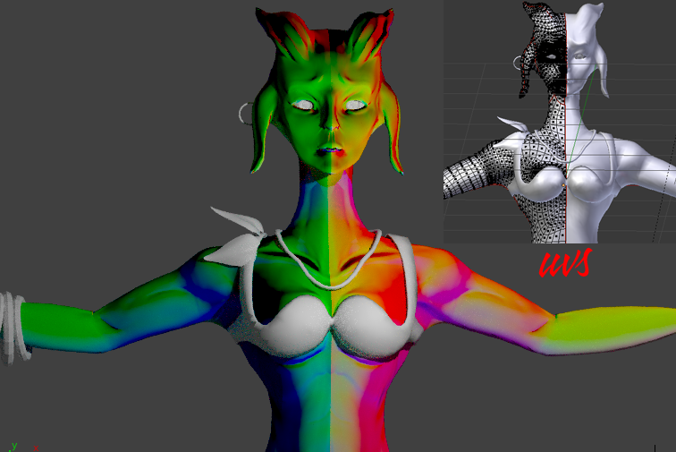

el modelo tiene un mirror en el eje x para mantener la simetria pero lo que pasa es que el normal map no mantiene los mismos colores, :/ creo que es debido a los uvs que le puse en el centro, si es as,i existe una forma de solucionarlo? y que no sea volver a descoserlo de nuevo y,y

Vas a tener que aplicar el mirror y reajustar el UV ya que el mirror es una herramienta usada para modelar, no para texturizar.
Tambien prueba invirtiendo los normals de las caras una vez aplicado el mirror.
