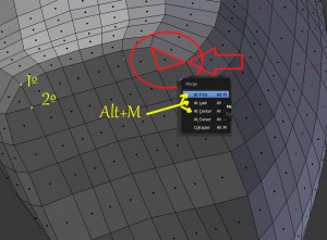

Imagen

Mensaje por soliman » Dom Ene 17, 2016 8:59 am
Pues el modelo esta bastante mal pero bueno, moviendo vértices se puede arreglar algo.
Eso lo mejor es unir los vértices de los dos loops. Subo imagen mejor.
Se trata de seleccionar primero un vértice y con shift presionado el segundo vértice.
Una vez seleccionados presionas ALT+M y eliges una de las opciones, que bien puede se Al Primero, Al Último o Al Centro. Eso unirá los dos vértices en uno y te quitará ese tri (triangulo) convirtiéndole en quad (cuadrado).
Y lo mismo con el resto de os vértices de esa línea.
