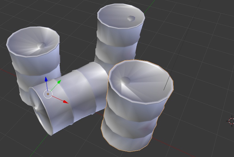

A ver si podéis indicarme en que me estoy equivocando. He importado un modelo que había creado con Wings3d para texturizarlo con Blender y hacer un render chulo, sin embargo al cargarlo me doy cuenta que la dureza de las aristas ha desaparecido y me aparecen sombras raras y brillos. Me podéis orientar sobre como volver a asignar la dureza de las aristas o alguna otra solución. Adjunto la imagen del modelo.

Está aplicado el smooth al modelo, para regresar a como estaba antes debes activar el flat, entra al modo edición y selecciona todas las caras, luego en el planel de herramientas (tecla T), usualmente del lado izquierdo, busca cerca de la mitad bajo la leyenda Shading un par de botones que dicen Smooth y Flat, presiona el que dice flat.

otra cosa que tienes que hacer es usar el boton recalculate para que re muestree las caras

en mi opinión parece como si tuvieras vértices dobles, si es así hay que removerlos, para esto hay que poner el modelo en modo edición, seleccionar la opción mesh en la barra de abajo, después ir a la opción vértices y por ultimo elegir la opción remover doble, también tienes que aplicar smooth a tu modelo.
