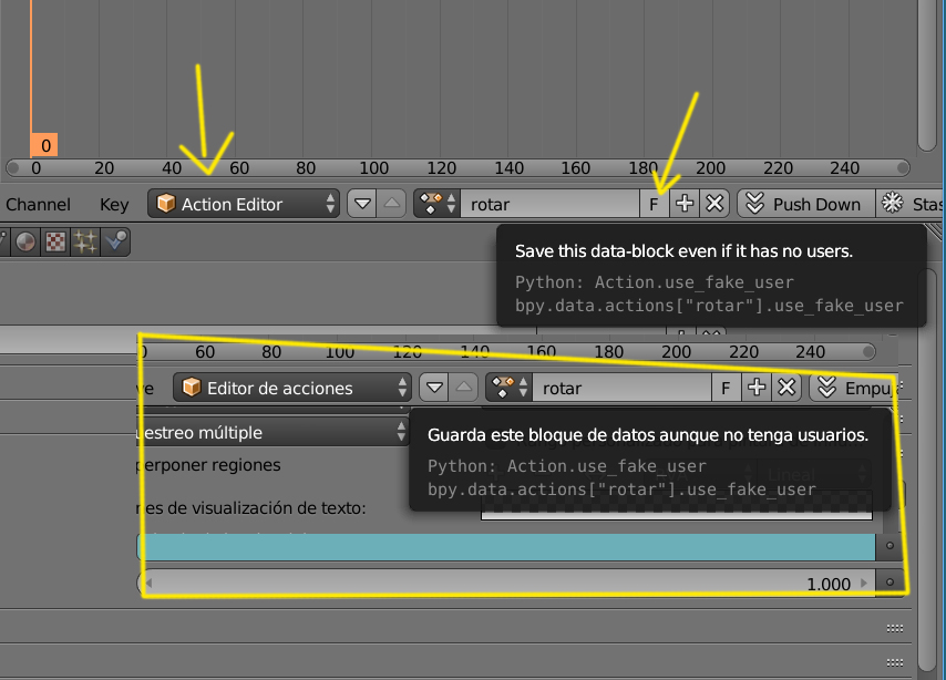

Muy buenas compañeros/as de la comunidad de Blender. Les explico mi problema que me está dando bastantes quebraderos de cabeza. Tengo un objeto (puerta) en blender con 2 animaciones: abrir y cerrar. La idea es llevarmelo a Unity para así seguir trabajando con un proyecto mayor. Al guardar el blend en la carpeta de Assets de Unity me doi cuenta que solo se ha guardado una de las animaciones y es la que estaba abierta en el momento de guardar el blend en Unity. Probando otras maneras, exporto el objeto en FBX y lo llevo a unity. Ahora veo que estan las 2 animaciones pero con algunas más animaciones que no deberían ya que las borré en su momento porque no me servían. Vuelvo a blender y nuevamente borro estas animaciones que no me hacen falta (las elimino incluso de datos huerfanos del listado), vuelvo a exportar en fbx, voy a Unity y siguen estando ahí las puñeteras.
Simplemente me gustaría saber cómo guardar el blend en Assets de Unity y que aparecieran solo las animaciones que tiene el objeto asignadas. ¿Podrían ayudarme? Gracias y saludos.

De todas formas, en blender puedes guardar las diferentes animaciones pinchando sobre la F que hay junto al nombre de la animación.
