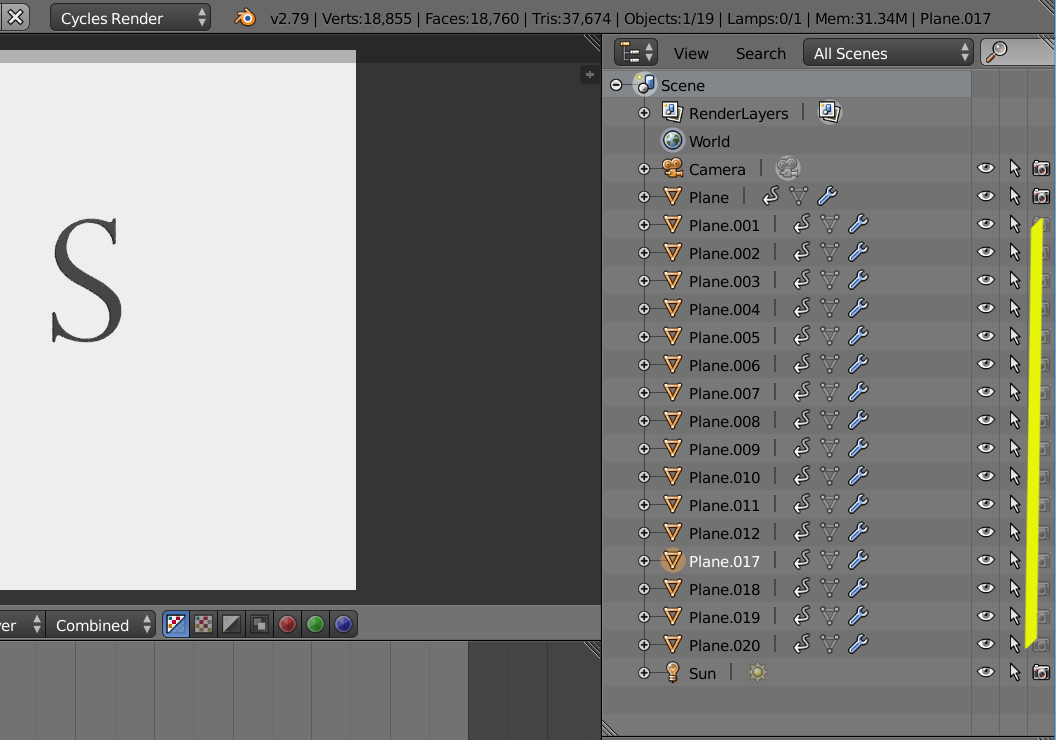

Buenas, yo he estado trabajando en una animación sencilla de un Logotipo, todo bien, pero me acabo de dar cuenta que cuando hago RENDER FINAL ciertos objetos no me aparecen
, traté de todo pero me siguen sin aparecer, por favor necesito ayuda, tengo que empezar a hacer el Render para poder entregar la animación a tiempo, por favor necesito ayuda urgente

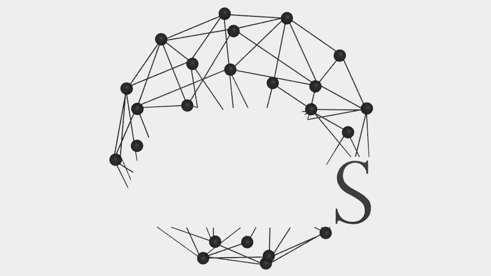

Hola, gracias pero no, ese problema no es el que tengo eso que me planteas ya lo tengo configurado así gracias de igual forma, es que tengo unas palabras animadas letra por letra y cuando hago render de 1 solo frame (F12) para ver como se va a ver al final, solo se puede ver una sola letra
pero los objetos siguen estando en escena solo que la cámara no los ve, si puedes ayudarme te lo agradecería mucho.

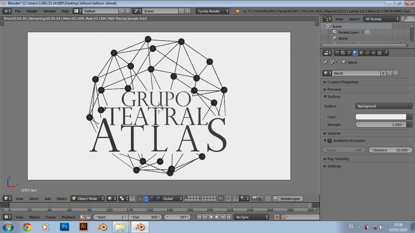

Holaaa, buen día, la foto que un capture de pantalla es el render de " CTRL + Z " y se ven todos los objetos de la escena, pero el render final que se hace con el " F12 " no me aparecen el resto de las letras, pero siguen estando ahí.soliman escribió:Si... yo me voy a dormir.
No se de donde eres, pero aquí son los 12 de la noche.
Ese es el problema que tengo
Por cierto soy de Venezuela.

Re: Objetos no se ven en Cámara
Si, lo has puesto bien...
Por cierto, soy de España.
El problema que tienes, es que has ocultado esos objetos al RENDER, o sea, has desmarcado esa opción desde el OUTLINER desmarcando algunas "cámaras".
Abre una ventana de Outliner y marca todas las cámaras de los objetos .

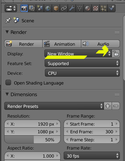

Por cierto, yo suelo tener siempre el Render que se abra en una nueva ventana, para así tener siempre mis ventanas en el mismo sitio sin modificar nada (es mi forma de trabajo).
Abres una blend nuevo vacío, pones esa opción y se guarda con CTRL+U y cada vez que abras Blender ya saldrá de esa forma.
Javier1307
- Mensajes: 6
- Registrado: Mié Feb 28, 2018 4:42 pm
- Nombre: Javier Rodriguez
soliman escribió:Si, lo has puesto bien...
OOHhhhh gracias de verdad, no tengo ni idea de como se desabilitaron esas opciones, debe ser que le di a un comando que no sabia y se desactivaron, gracias de verdad
te entiendo gracias por el dato pero lamentablemente no puede hacer eso jejejej mi maquina no aguantaría eso jajaajaja
